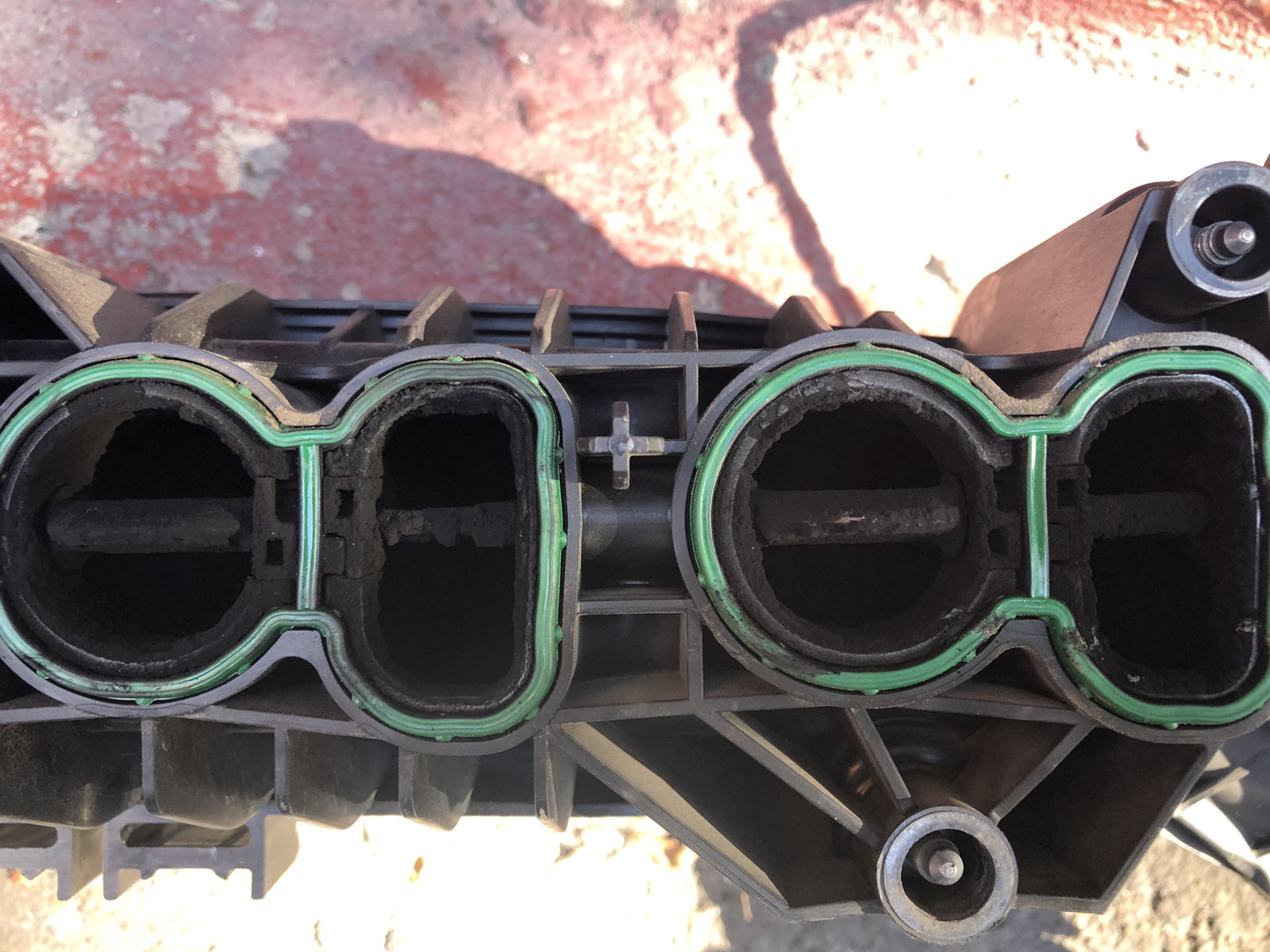

Вот b57 одна турбина пробег 125 тыс.
Количество сажи во впуске  "очень от стиля езды зависит и софта в моторе.
Тк бмв активно экспериментирует с алгоритмами егр и регенерации сажи в разных софтах" ©
Lofl ну вот, а на N57 выглядят хуже... Обратно же от эксплуатации зависит. Ну в общем картинки не страшные :smile:

Edit: Вот кстати мой впускной, перед тем как год назад чистил. На мой взгляд не всё так плохо...
Изменено пользователем DIMA312
