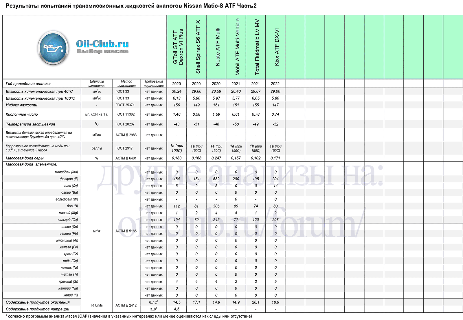

12 ноября 20206 г Популярное сообщение Закреплён Сводная таблица жидкостей АКПП - аналоги Nissan Matic-S за проведение анализов спасибо всему Ойл Клубу. За подбор кандидатов в таблицу спасибо @biguxa Последняя редакция 18.07.2025. В таблице принимали участие следующие анализы Ойл Клуба: 1) Nissan Matic-S ATF 2) United ATF MV-66 3) Valvoline ATF 4) Amsoil Signature Series Fuel-Efficient Synthetic ATF 5) Redline D6 ATF 6) ZIC ATF Multi LF 7) Eurol ATF 6700 8) Starkraft ATF VI 9) Hyundai XTeer ATF SP4 10) Wolf Ecotech Multivehicle ATF FE 11) SWD Rheinol ATF DX VI - LV 12) Petro-Canada DuraDrive Low Viscosity MV Synthetic ATF 13) Lukoil ATF Synth VI 14) Addinol ATF XN 6 15) Castrol Transmax Dexron-VI Mercon LV 16) GToil GT ATF Dexron VI Plus 17) Shell Spirax S6 ATF X 18) Neste ATF Multi 19) Mobil ATF Multi-Vehicle 20) Total Fluidmatic LV MV 21) Kixx ATF DX-VI 22) Sintec ATF Dexron VI

18 марта 20251 г likeivan имхо нормальные № 6, 13,21,22 + они доступны. +ещё у Зика Дексрон 6, и + ещё у S-Oil есть ATF 6 и Дексрон 6
18 марта 20251 г 52 минуты назад, biguxa сказал: likeivan имхо нормальные № 6, 13,21,22 + они доступны. +ещё у Зика Дексрон 6, и + ещё у S-Oil есть ATF 6 и Дексрон 6 Если выбирать между 6 и 21, то кому предпочтение отдать? Цена практически идентичная.
18 марта 20251 г 41 минуту назад, likeivan сказал: между 6 и 21, то кому предпочтение отдать я и то и то пользовал, всё нормально. Вот Зик Дексрон 6, сейчас пользуется в Бэхе х3, всё ок. У меня сейчас плещется (большая часть) S-Oil Дексрон 6, кстати нравиться работа АКП.

7 мая7 мая Подскажите, вместо Matic S что из этих жидкостей лучше залить в АКПП 5-ступ Pathfinder r51 2013гв: 1) S-OIL 7 ATF MULTI 2) S-OIL SEVEN ATF DEXRON VI 3) S-OIL SEVEN ATF VI 4) NGN A-LINE ATF Matic S Склоняюсь к №4...
7 мая7 мая 3 часа назад, zap-al сказал: 3) S-OIL SEVEN ATF VI А в раздатку его можно залить вместо Matic D?
8 мая8 мая 12 часов назад, zap-al сказал: Тогда 3. без разницы, 2 - это с офиц. одобрением, 3 - это спецификация, сами жидкости по сути одно и тоже. 10 часов назад, zap-al сказал: А в раздатку его можно залить вместо Matic D? скорее не надо, вместо матик Д пойдет Ваш №1
