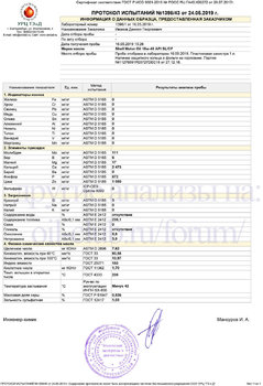

Приемка масла в лаборатории УРЦТЭиД:
ZIC X7 LS 10W-40 (VOA BASE) копия.jpgZIC X7 LS 10W-40 URC копия.jpgZIC X7 LS 10W-40 photo1.JPGZIC X7 LS 10W-40 photo2.JPG
Масло заявлено как: API SN/CF, ACEA C3, MB 229.31, BMW Longlife-01, VW 502.00/505.00, Renault RN 0700
1) Масло соответствует стандарту SAE 40
2) Вязкость при 100С = 14.73 сСт - чуть выше среднестатистических показателей для легкомотрных сороковок (13.5-14.5 сСт), что дает лучшую защиту и запас от проседания вязкости при попадании топлива
3) Индекс вязкости = 150 - маловат для 10W-40, тем более на VHVI, но, похоже, просто так замесили партию (должно быть около 160)
4) Щелочное число = 7.57 - невысокое, что говорит о достаточном запасе моюще-нейтрализующих свойств
5) Кислотное число = 1.85 - нормальный результат для среднезольного продукта
6) Зольность сульфатная = 0.81% - норма С3 (<0.80%), можно считать, выполнена
7) Температура застывания = -44С - отличный результат для масла 10W-40
8) Температура вспышки в о.т. = 233С - отличный результат, который говорит о хорошей термостабильности масла при высоких t
9) Содержание серы = 0.180 - говорит о том, что перед нами современный пакет присадок на салицилатах Кальция (Infineum Р6003) и чистые базовые масла
10) Противоизносные присадки - на основе пары Цинк-Фосфор. Салицилаты Кальция в роли моюще-нейтрализующей присадки + беззольный дисперсант в виде сукцинимида Бора.
По ИК спектру больше походит не на гидрокрекинг VHVI, а на гидрокрекинг 2й группы.
Вывод: перед нами пример хорошего доступного масла от ведущего мирового производителя. Чистые базовые масла, хорошо зарекомендовавший себя среднезольный пакет присадок Infineum Р6003, который встречается у гораздо более дорогих продуктов - делают это масло едва ли не самым оптимальным приобретением для тех, кто хочет в свой современный мотор по какой-либо причине (жара, износ, личные убеждения) "масло погуще". Также этот ZIC прекрасно подходит всем авто, в моторы которых прописано лить масла А3/В4 и С3, т.к. оно
