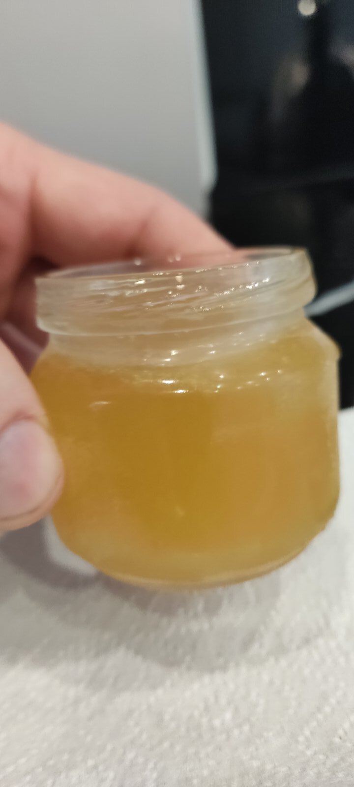

15 декабря 20223 г Сутки в морозилке , немного помутнело , но текучесть очень даже неплохая. Изменено 15 декабря 20223 г пользователем fonserg
15 декабря 20223 г Какой вкусный мед Нормально помутнело для 10W-40 там же не заявлено наверное 100% ПАО + эстеры. Я хорошего могу сказать про Taif вот что. Смотрите какая точность от партии к партии вот реально хвалю! (я сейчас без подвоха...)
15 декабря 20223 г 11 минут назад, torcon сказал: Я хорошего могу сказать про Taif вот что Низкотемпературные характеристики у них заявлены неплохие (на ПАО базах), по хорошему надо все масла на этих базах протестировать - возможно неплохой вариант по соотношению цена/качество с такими низкотемпературными качествами. На отработочки бы еще глянуть с ДОТФ - вообще было бы шикарно. У нас сейчас слегка похолодало до минус 30 - 34 градусов - авто в семье заводятся с пульта сигналки на гидрокряке, как искатаю запасы гидрокрекинговых масел, буду смотреть в сторону скорее всего отечественных масел с температурой замерзания за минус 50 - чтобы зимой минимизировать негативные последствия низкотемпературных запусков. Изменено 15 декабря 20223 г пользователем rodof

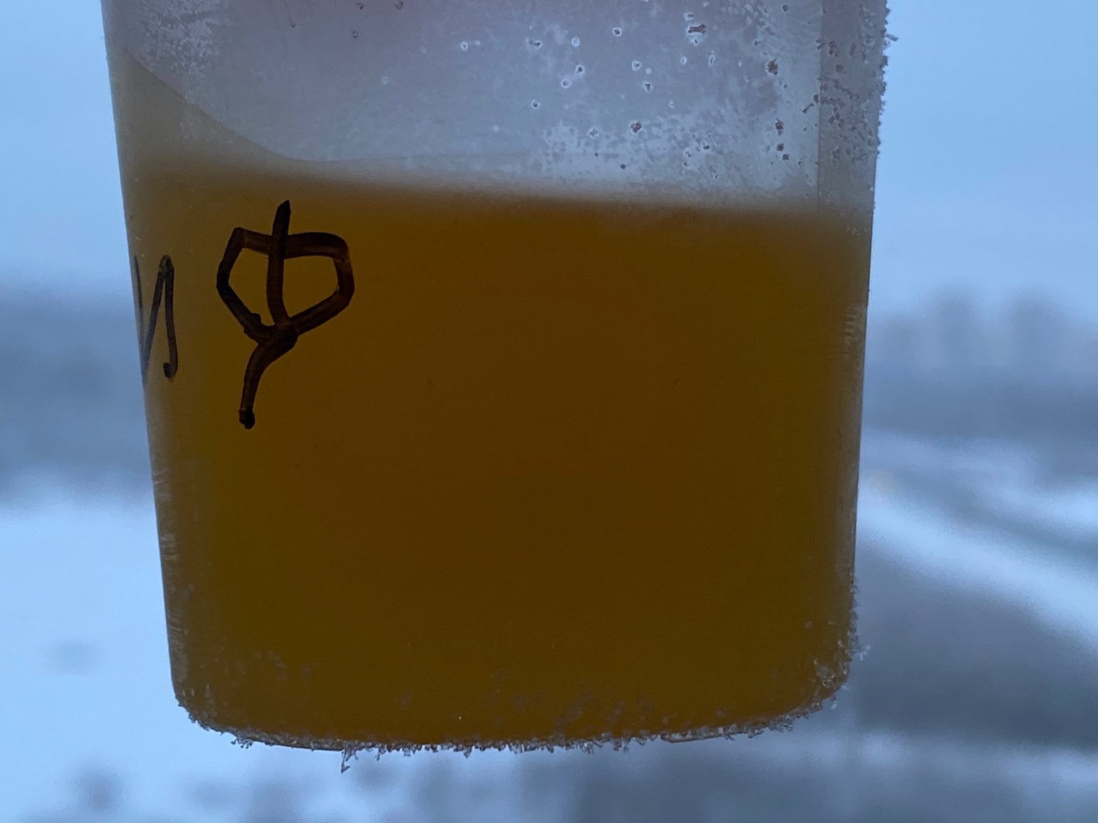

20 декабря 20223 г Приветствую! В ожидании морозов, 2 недели назад, за борт отправил Аллегро 0-20. Было тепло 15-20 градусов, масло не мутнело. Сегодня -34 решил проверить. Помутнело, но не густое. Как жидкий кисель. Ждём холодов за 40
14 января 20233 г 20.12.2022 в 11:06, Олег1978 сказал: Ждём холодов за 40 Вроде сороковки у вас были, как показало себя масло?
