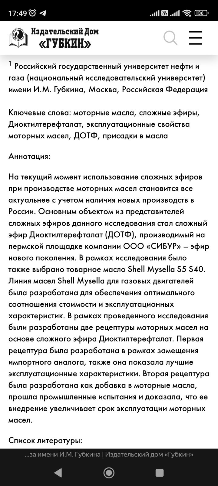

У них есть ДОТФ так никто толком и не может вразумительно сказать для чего этот Дотф хорошо это или плохо инфы вообще никакой хотя форум о маслах
1 час назад, В.И. сказал:
ДОФТ - это "темная лошадка". Все и обо всем узнаем мы не сразу, а со временем.
Получаеться исходя из этой статьи масла таиф премиальные и качественные
8 минут назад, В.И. сказал:
Получается инновационный продукт в результате использования пластификатора ПВХ в моторных маслах.
Сложно сказать хорошо это или плохо, просто, его производят и он есть за дешево.
Я так думаю, что если кто увлекается хлорпарафинами, то лить не стоит.
