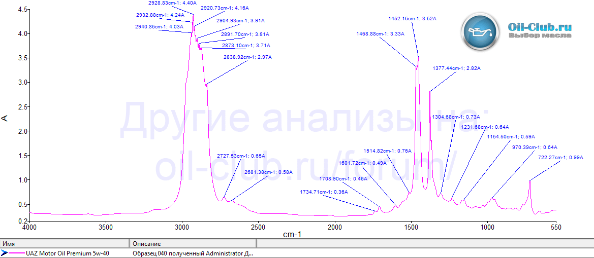

Масло заявлено как: API SN/CF; ACEA A3/B4.
1) Температура застывания -49С – хорошая, особенно для 5W-40. Если у конкурентов по классу вязкости обычно -42С. То тут -49С, есть большой запас для использования его в Сибири. Это масло не боится морозов.
2) Щелочное число =11,06 - высокое. То есть масло обладает хорошими моющими/нейтрализующими свойствами. Его должно хватать на длинные интервалы смены. Такие масла обычно лучше справляются с последствиями некачественного топлива. Прощают если вы немного затянули с заменой масла.
3) Вязкость при 100C равна 13,59. Стандарту SAE J300 оно удовлетворяет. Нормальная такая сороковка.
4) Температура вспышки обычно говорит о термостабильности масла при высоких температурах. О том из какой базы оно сделано. Здесь вспышка хорошая = 238С. Это гидрокрекинг VHVI, притом с неплохими характеристиками. Мало того, что у масла низкая температура застывания -49С, оно при этом еще хорошо выдерживает высокие температуры. Это редкое сочетание.
5) Содержание серы на первый взгляд конечно высоковато = 0,343%. Но если посмотреть какой у него пакет присадок, становится ясно откуда сера. Это нормально.
6) Зольность сульфатная такая же (1,29%), не самая низкая в своем классе, но безопасная.
7) Пакет присадок Infineum. Здесь содержится органический молибден, снижающий коэффициент трения. Его правда мало, но это нормально. Так же есть бор, как дисперсант помогающий держать загрязнения во взвеси. Магний и кальций, как детергенты, моющая присадка. Ну и фосфор плюс цинк, противоизносная присадка ZDDP без которой не обходится ни одно моторное масло. В общем пакет присадок жирный, здесь вся таблица Менделеева.
Вывод: Хорошее масло из разряда цена/качество. Его сильные стороны, это температура застывания, моющие /нейтрализующие свойства, высокотемпературная стабильность. Сделано оно на качественном гидрокрекинге VHVI без добавления минералки.  Это видно по параметрам. Такая, рабочая лошадь для тяжелых условий эксплуатации. Откровенных минусов я не обнаружил. За 4 литра просят всего 1100 рублей. Это очень дешево. UAZ Motor Oil подойдет не только автомобилям УАЗ, его можно лить в лады Калины, Гранты, Весты. В иномарки, в том числе дизельные типа старых Паджериков. В Ssangyong Action со старым мерсовским двигателем. Применений ему много. Если вы владелец УАЗ Патриот и покупаете какое-то дорогое импортное масло за 2-3 тысячи рублей. Вы зря это делаете! У вас и так хороший оригинал за небольшие деньги. При этом с серьезной защитой от подделок. Да и никто его подделывать не будет, много на нем не наваришь, так как оно стоит копейки.
