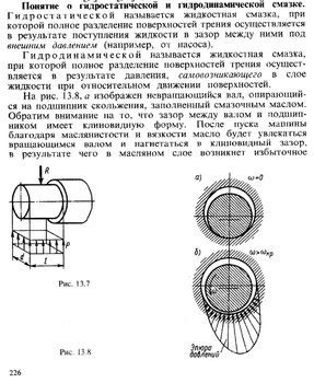

В 1884 году наш соотечественник Петров создал гидродинамическую теорию. 136 лет прошло уже. Всё очень и очень просто. Нужно всего лишь изучить как возникает гидродинамическое трение и как возникает гидростатическое трение. Всего то нужно понять в чём принципиальная разница. Я не преподаватель, чтобы лекции устраивать. Если возникнут сложности с материалами для изучения, обращайся. Нагуглю что-нибудь. Под спойлером для затравки.
Ну это я читал. Я думал вы таки дойдёте до того места, где будет сказано зачем в масляной системе давление вообще? Почему с ростом оборотов оно должно расти?

А при чём здесь это? Предлагаю отделить мух от котлет. У нас на повестке вопрос: каким образом давление в системе смазки влияет на несущую способность масляного клина в подшипниках скольжения в ДВС? Я утверждаю, что никак! И привёл кучу доводов, аргументов и фактов. В ответ получил только: в литературе вроде как есть намёки:good2:
P.S. Задача насоса всего лишь обеспечить ламинарность потока жидкости. Всё!
  Скрыть содержимое
Возник небольшой вопрос:
- если клиновидный зазор в подшипнике скольжения "на холодную большой\больше чем надо", может ли вал до выхода на "рабочую" температуру вибрировать\стучать\колебаться (выбрать нужное)? и если да, то поможет ли в этом случае увеличение динамической вязкости масла для снижения этого?
вопрос конечно слегка глуповат...но простите :)

1 час назад, СИНТЭКС сказал:
Я бы сказал так, на повестке вопрос хватит ли давления в системе смазки автору при езде 2-3т об\мин, т.к. давление с набором оборотов не охотно растет...ну мне во всяком случае так показалось.

При низких температурах и при высокой динамической вязкости масла - может, как раз из-за того, что возникает вязкостный градиент. Но это мы уже в реологию уходим, а я в ней имею весьма поверхностные познания. Поэтому, лучше такие вопросы адресовать к SAE20.

18 часов назад, СИНТЭКС сказал:
Влияет. Подшипники скольжения в ДВС не находится в герметичном корпусе. Даже если мы берём идеально приработанные поверхности,в которых верны все эпюры нагрузок,то там в зазоре будет расход масла,на место расходуемого масла должно поступить необходимое количество нового масла,так как если в этот зазор не поступит масло то получится граничное трение, поэтому для каждого мотора своё давление, если используются масляные форсунки то давление требуется поболее чем на моторах без этих форсунок. Там конечно нужно не громадные значения давлений, Но оно должно быть минимально достаточным. Для моторов у которых низкие оптимальные значения давлений имеют зачастую вкладыши с канавкой, это правда сам вкладыш несколько ослабляет, как бы деля его на два подшипника. Короче говоря в ДВС давление масла имеет значение для масляного клина, давление должно быть не ниже рекомендованного.

Максим Л. Я внимательно прочёл, но Вы ошибаетесь. Если Вы уверены, что
То решите незамысловатую задачку
08.10.2020 в 19:10, СИНТЭКС сказал:
на одном и том же моторе (редукционный клапан на 3,0 бар) с одним и тем же маслом при одной и той же температуре рассмотрим 3 режима:
1. 2000 оборотов - давление 2,8 бар
2. 3000 оборотов - давление 3,0 бар
3. 4000 оборотов - давление 3,0 бар
Вопрос: в каком из режимов будет обеспечена наибольшая несущая способность масляного клина в подшипниках коленвала?
