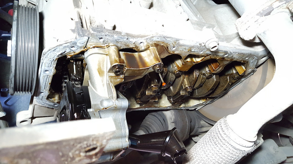

Мне ради интереса спросить. Что заставляет человека ориентирующегося, судя по всему, в вопросе масел, накатывать по 520 часов, видеть что масло сливается полностью убитым, но продолжать дальше так делать?
СИНТЭКС
Для меня Ф Поло эталон надежности- все родное при 132 ткм, вообще нареканий нет. Я как Лачетти с таким же пробегом я вспомню, так перекрещиваться начинаю, че я в ней только не менял, и бачок антифриза ломался с фонтаном в подкапотке, и шланг на радиатор рвался с фонтаном в подкапотке, и вечно текущая прокладка клапанов крышки, и ступичные подшипники, гранаты, шаровые, электрика глючила, АБС, аморты в круг, из последнего на ходу завернуло масляный датчик и все масло выбежало... :rofl:
Изменено пользователем zheleznodorozhnik
zheleznodorozhnik
Так это от пользователя ещё зависит, какой-нибудь водятел и к 100 ткм мог живого места от авто не оставить, а потом на весь тырнет орать ВАГ - говно! Хотя, справедливости ради, нужно отметить, что на машинах, выпущенных в начале десятых всё было "плохо" и даже нормальные продвинутые водители залетали. Тут как повезёт. А вот у меня, к примеру, мотор CAWA 2012 года с худшей поршневой в истории ВАГа максимум что жрал, это литр на 6000 км. Один раз такое было, уже даже и не помню на каком масле. А так в основном я доливал 500-600 мл за интервал чтобы масло у максимума на щупе поддерживать. В принципе, мог вообще не доливать ни капли. А торнэтах сколько ора по этим моторам? Люди по 500 мл на 1 ткм доливают и радуются, что не литр.
1 час назад, jungler сказал:
Тут даже по анализу видно что масло в критичной зоне, но еще не сдохло и не убивает мотор, я его вовремя слил и это было видно по капле, так и написали требует замены! Тут 99% сливают свои кряки на 200 часах, мне страшно даже представить какой вред нанесет крекинковое масло мотору на таком пробеге, как просядет у него вязкость и во что оно превратиться.
И ведь будут твердить что ПАО масла это все фигня, кряк лучше - Даешь кряк с такой наработкой по моточасам!?
Ничего меня не заставляет, 0,056 грамм алюминия на 4 литра масла это смешно:rofl: Вам так не кажется? Масло отлично поработало и теперь абсолютно понятно, что 450 часов вполне оптимально для такого масла, хотя считаю, что Татнефть уже не та!!!
1 час назад, Станислав68 сказал:
Убито давным-давно, слито с перекатом, и да, конечно оно требует замены. А что еще должны были написать? "Покатайтесь еще немножко, сотые доли щелочного еще не сравнялись с кислотным, понаблюдайте еще и сделайте повторный анализ"? )))
Зачем это представлять? Зачем считать, что более крепкую синтетику можно укатывать до победного? Зачем, вообще, убивать мотор? Вопрос в чем стоит? В поддержании мотора в чистом полностью работоспособном состоянии или в поимке TBN=TAN ?!
ПАО - ПАО, краяк - это кряк, а перекат - это перекат. Для чего все мешать в кучу? Да, в жестких постоянных перекатах естественно ПАО масла покажут себя лучше, но главный вопрос - нахрена так делать, что движей такой идеей??
Ну, ок. Раз вы решили выбирать между жестким перекатом и менее жестким, у меня еще один вопрос. Как будете узнавать о степени загрязнения мотора с каждой такой заменой? Никакие циферки вам тут впрямую не покажут сколько добавили нагаров и шлама.

Вы с чего взяли, что масло перекатано? кто вам об этом сказал? личные убеждения? все нормально с маслом и мотором, если бы я за 600 часов катнул бы то это было бы перекатано 100%. По анализу и капле видно масло отработало, пора менять, что и было сделано. Масло вообще не умирает так быстро прям 300 часов работало 320 все, мотор умирает :yes:
Уж поверьте я содержу и поршневую и внутреннее убранство мотора в чистоте, еще каждый позавидует:ok:
Я 86 000 км. откатал на подобных маслах которые меньше 350-400 часов не ходили, мотор идеально чист. Это банально уже факты и практика
3 часа назад, jungler сказал:
Да еще и масло катается целый ГОД в картере !!!!! Какая жееееееесть!!!!
Прям классика убийств мотора.
Уверяю Вас все в порядке:dance2:
17 часов назад, Станислав68 сказал:
Да
Можно среднее фото более крупно левую часть? Где видно цепь.
