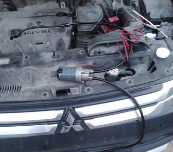

9398907 532 Опубликовано: 8 сентября 2020 Автор Поделиться Опубликовано: 8 сентября 2020 1 час назад, Booster сказал: что хотели этим сказать? Если ирония, то дальше сами идите своей дорогой Простите великодушно, не понравилось про то, что думают люди, когда заливают масло за 3круб, вот вы с Синтексом и попали под одну гребёнку. Когда пытаешься сделать что то полезное, а тут же начинается стёб, нервничаю. Наверное, зря. Насчёт М8- М8ДМ+5% reniso triton 55. Данный комплект уже в корзине ЕМЕХа. Но в этом году не буду, обойдусь тем, что на фото ниже. Погода в ХМАО нестабильна, сегодня плюс , а через пару недель минус может врезать. А провернуть вкладыши в Аутлендере- это перебор, даже для меня..) Судя по дискуссиям в соседней теме, к весне будет достаточно лабораторного материала по опытам с М8, вот и посмотрим. 0 Цитата Ссылка на сообщение Поделиться на других сайтах

9398907 532 Опубликовано: 8 сентября 2020 Автор Поделиться Опубликовано: 8 сентября 2020 1 час назад, СИНТЭКС сказал: В Нижневартовске в зиму планируете PYB 5W20 + L132? Или это до холодов? Это и есть промывка, о которой писали выше. Примерно 100мч получится до середины ноября, когда начинаются морозы, тогда заменю на Тойоту 0-20, она уже куплена. Хотя, если будет зима, как в прошлом году, пошла бы и PYB, такой зимы я не помню... 2 часа назад, Nickol сказал: 9398907, Скажите пожалуйста, а масло первой конвейерной заливки на каком пробеге сменили? 2000. Нулевое ТО 1 Цитата Ссылка на сообщение Поделиться на других сайтах
