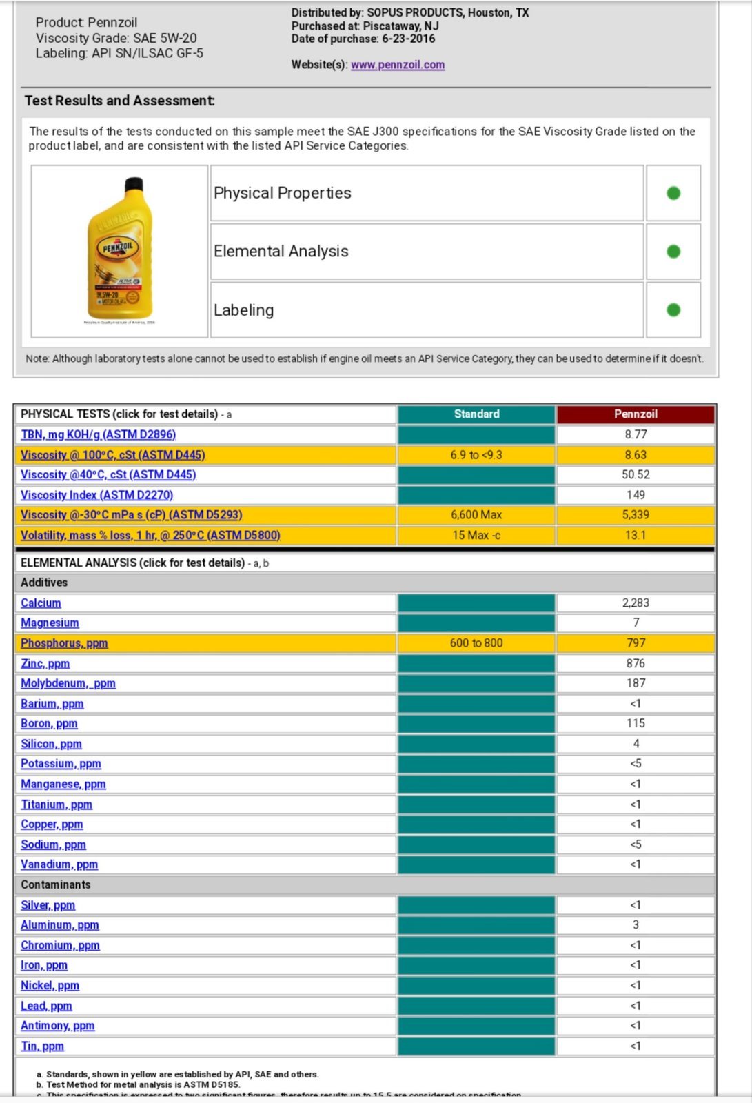

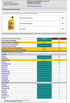

9398907 532 Опубликовано: 22 сентября 2020 Автор Поделиться Опубликовано: 22 сентября 2020 17.09.2020 в 19:28, Nickol сказал: 9398907, Что в итоге? IZEM ещё лить будете? Если по акции где то выхвачу, на озоне такое бывает, то почему нет? Масло вполне мен устроило, все ок! 21.09.2020 в 10:18, Forger сказал: Объясните пожалуйста, что такое PYB и L132? PYB- Pennzoil Yellow Bottle- жаргонное американское название самой простой серии масел Pennzoil Motor Oil. Большую партию масел 5w-20 этой серии, с оканчивающиеся сроком годности, реализует через Емех по коду 550038052 поставщик RAKO. Среди завсегдатаев клуба эта акция пользуется заслуженной популярностью за высокое качество масла при низкой цене. Себе лью летом во все машины семьи, куда оно идёт. Про диэстеры L132 хорошая ссылка выше, там тема с заглавием, где все объяснено. Сейчас пришла банка POE Fuchs Reniso Triton 55, уже добавил 5% в М8ДМ, в Королла 1nzfe, для промывки, на 50-70мч. 2 Ссылка на сообщение
Legion777 5 765 Опубликовано: 22 сентября 2020 Поделиться Опубликовано: 22 сентября 2020 У масел Pennzoil срок годности 4 года, а поскольку партия 2016 года - срок кончился. 1 Ссылка на сообщение
9398907 532 Опубликовано: 23 сентября 2020 Автор Поделиться Опубликовано: 23 сентября 2020 (изменено) 2 часа назад, Legion777 сказал: У масел Pennzoil срок годности 4 года, а поскольку партия 2016 года - срок кончился. Во первых, совершенно этим не заморачиваюсь- осадка нет, работает масло как обычно, во-вторых, завтра- послезавтра придут ещё 2банки, посмотрим, что там с датами... Изменено 23 сентября 2020 пользователем 9398907 Ссылка на сообщение
