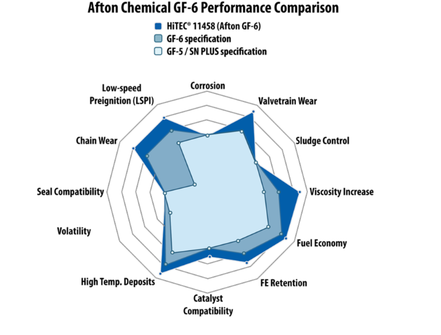

torcon 64 424 Опубликовано: 2 сентября 2020 Автор Поделиться Опубликовано: 2 сентября 2020 Пакет присадок новый, скроее всего это Afton Hitec 11458 Цитата Advanced GF-6 Chemistry от Afton Chemical предлагает универсальность и гибкость. HiTEC® 11458 чрезвычайно универсален. Это обеспечивает высокую производительность как в старых, так и в новых конструкциях автомобилей. Уникальный пакет присадок HiTEC® 11458 отвечает требованиям производителей оригинального оборудования по ILSAC для всех классов вязкости за счет единого технологического пакета. Он обеспечивает улучшенные характеристики износа, окисления и чистоты по сравнению с предыдущими платформами API SN / SN Plus / GF-5 и превышает минимальные требования к характеристикам спецификации API SP / GF-6. Превосходные характеристики были продемонстрированы в широком диапазоне классов вязкости, таких как SAE 0W-16, группы I, II, III и переработанные базовые масла. Оптимизированный состав с модификатором вязкости HiTEC® 5748 (25 SSI OCP) охватывает весь спектр классов вязкости в единой упаковке, тем самым предлагая простоту продукта и экономию логистики. Но точно еще не уверен. 4 Цитата Ссылка на сообщение Поделиться на других сайтах
