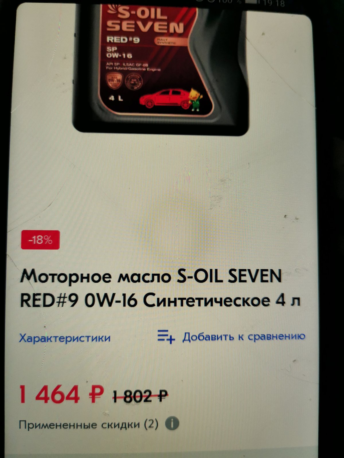

04.06.2021 в 14:50, ShamanDV сказал:
У нас уже за 1700 продают 0w16, 0w20 ещё 1500. Видно 20ок много всяких, спросом не сильно пользуется.
С озона была попытка заказать цена интересная но что то пошло не так, повторять попытку не буду, разбавлю римулу 5W-30 эстерами L132, сделаю свою 0w16 на глаз :D
Деньги на возврат чета мурыжат собаки серые :acute:
Изменено пользователем Мар
Мар Я в эмексе по 1440 брал без проблем
