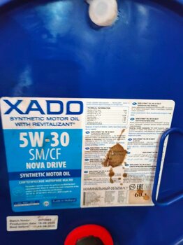

Николай_34 5 678 Опубликовано: 23 июня 2021 Поделиться Опубликовано: 23 июня 2021 Знакомый таксист второй год в такси гоняет на Гранте 8 кл. лифтбэк, пробег за сотню, масло меняет раз в 10 тыщ., лил несколько раз 10-40, в основном 5-30 и 5-40 из фото ниже, в последний раз лил по акции из Ашана Шелл НХ8 5-40, много угорело, вернулся снова на Хадо, вот состояние под клапанной (на газу авто) 4 Ссылка на сообщение
