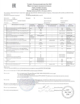

veev2 3 261 Опубликовано: 16 августа 2020 Поделиться Опубликовано: 16 августа 2020 (изменено) С**нь господня, мы всё в эМках дичь ожидали, а оно вот как вышло... С 4500 ppm кальция только 10.3 щелочного. Зола, сера... П. С а вот как должно быть, с 4850 кальция - 16.17 щелочного. Изменено 16 августа 2020 пользователем veev2 2 Цитата Ссылка на сообщение Поделиться на других сайтах

veev2 3 261 Опубликовано: 16 августа 2020 Поделиться Опубликовано: 16 августа 2020 (изменено) Скрытый текст 7 часов назад, coronamark2 сказал: Дело все в том, что нефтесинтезовые масла не дорогие!!! Вот прям СОВСЕМ! И если машина тоже лохматых годов, и масло не жрет... А если жрет, и катализатора и охуенсесора, нет то и вполне. Вот их цены...так, для ориентировки... https://www.avtopub.ru/masla/motornye-masla/?sort=p.sort_order-ASC&price=93%3B130870&attribute[20][Нефтесинтез]=Нефтесинтез&attribute[18][10W-40]=10W-40&attribute[17][4+л]=4+л&attribute[17][20+л]=20+л И, как ни странно, у этого масла горячая вязкость ниже, чем у ранее тестированного 5/40 … Почему - ХЗ... Может я конечно не прав, но. Брал на азс татнефть в Твери Tatneft прогресс 15w-40 по 500 или 600 руб ИВ вполне годный, плотность намекает на большую(ударение по вкусу, кому как нравится) синтетичность базовых масел, хорошее щелочное(овер 8) для 2100 ppm Ca. Ноак 9 и пурпойт - 49° тут явно не только низковязкая база с полимерным загустительдепрессором, что-то из относительно вязкиз баз точно есть (помним про ноак), и при этом видимо именно гидрокрекинговых. Если кому интересно, в двух канистрах этой татки никаких осадков не было. Как по мне хороший заменитель этого "Шляпанефтесинтеза". Имхо Если капнуть глубже, то в некоторые авто 50-ых можно вообще индустриальное без присадок лить, только зачем если есть более современные и лучшие по всем параметрам масла?!?! А разница в цене между сабжем(550-650руб за 4л) и более вменяемым аналогом ровна цене 5-7л бензина, день-два край неделю, поездил в спокойном стиле и считай отбил разницу. За-то 5-8к км гоняешь на чем-то адекватном... Хз конечно, если очень хочется(я же на М-10дм катаюсь, хотя в закромах овер 100л разных пао-эстеро-кряковых масел) можно и на "этом" чуде ездить. По поводу горячей вязкости 10w40 и 5w40, вроде как каких-то лимитов и нет, а судя по тому из каких баз и пакетов присадок "производитель" мешает масло, экономят они на всём!!! на технологах видимо тоже...) Изменено 16 августа 2020 пользователем veev2 2 Цитата Ссылка на сообщение Поделиться на других сайтах
