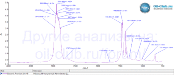

torcon 63 069 Опубликовано: 16 августа 2020 Поделиться Опубликовано: 16 августа 2020 Oilway Dynamic Premium 10W-40 свежее за анализ спасибо ООО "Нефтесинтез". Масло в лабораторию слал официальный представитель Oilway. Заявленные характеристики: Масло заявлено как: CATERPILLAR ECF-1A/2, MERCEDES-BENZ 228.3, VOLVO VDS-3, RENAULT TRUCKS RLD-2, CUMMINS CES 20076/77/78, DEUTZ DQC III , MTU CAT.2, MAN M 3275-1, MACK EO-M/EO-N PLUS, GLOBAL DHD-1, ПАО «АВТОДИЗЕЛЬ» (ЯМЗ), ПАО «КАМАЗ» , ПАО «ТМЗ». ИК спектр Фурье говорит о том, что масло действительно полусинтетика с добавлением минералки. Артикулы коды для заказа в интернет магазинах: (еще нет) 4 Цитата Ссылка на сообщение Поделиться на других сайтах
MrPancake 51 Опубликовано: 19 августа 2020 Поделиться Опубликовано: 19 августа 2020 torcon Присмотритесь внимательнее к протоколу УРЦ. Там ГОСТ 11362. 0 Цитата Ссылка на сообщение Поделиться на других сайтах
torcon 63 069 Опубликовано: 21 августа 2020 Автор Поделиться Опубликовано: 21 августа 2020 MrPancake точно! Тогда все ясно почему щелочное низкое, не привычным нам методом измерили. Реальное щелочное ASTM D 2896 равно примерно 11,5мгКОН. 1 Цитата Ссылка на сообщение Поделиться на других сайтах

Эксперт в маслах 29 Опубликовано: 11 октября 2020 Поделиться Опубликовано: 11 октября 2020 А что тут простите Премиального простите? Пакет Нафтан и разваливающийся ОСР загуститель? Или высокосернистая уфимская база с добавлением четверки Танэко?)). Никакими ОЕМ допусками там не пахнет, все выдуманное: 1. АСЕА Е4 зачем-то указан на этикетке, хотя даже щелочное число не проходит эти требования уже в паспортах 2. По окислительной стабильности в DOT положенных 168 часов масло не выдерживает. Уже после 120 часов идет резкое окисление с увеличением вязкости. На выходе после 168 часов имеем увеличение вязкости при 100 градусах в 2 раза и показание окисления выше 80 единиц. Не тянет оно на заявленные ОЕМ допуски. 3. Сера сразу палит уфимскую базу 4. Плотность масла явно указывает, что третьей группы там кот наплакал 5. Индекс для 10W-40 маловат 6. Заявлены МВ 228.3, но с такой изначальной вязкостью при 100 градусах и ОСП загустителю 90 циклов не выдержать. Собственно так и есть. Проблем с давлением не миновать. Максимум, на что способно масло- выдержать 30 циклов на стенде Бош. Вывод: очередные хитрецы, которые пытаются втюхать под видом премиалки обычное масло. Верить тому, что написано на их этикетке нельзя, никаких ОЕМ соответствий кроме API CI-4 на нем нет. Dynamic Premium 10W-40 CCS MRV Noack Bosch.pdf 3 Цитата Ссылка на сообщение Поделиться на других сайтах

Neftesintez_oil 6 Опубликовано: 19 ноября 2020 Поделиться Опубликовано: 19 ноября 2020 Добрый день! 16.08.2020 в 11:29, Дюпелёк сказал: пакеты лохматые,походу,кальция на два замеса хватит 16.08.2020 в 19:36, Texacoman сказал: Божеж ты мой... А зачем столько кальция? Отвечаю на ваши вопросы по поводу кальция. У данного масла достаточно высокое щелочное число - 10,31 мг КОН/г по ГОСТ 11362 (по ASTM D 2896 – 11,0 - 12,0 мг КОН/г). Для такого пакета присадок содержание кальция вполне нормальное. 0 Цитата Ссылка на сообщение Поделиться на других сайтах
