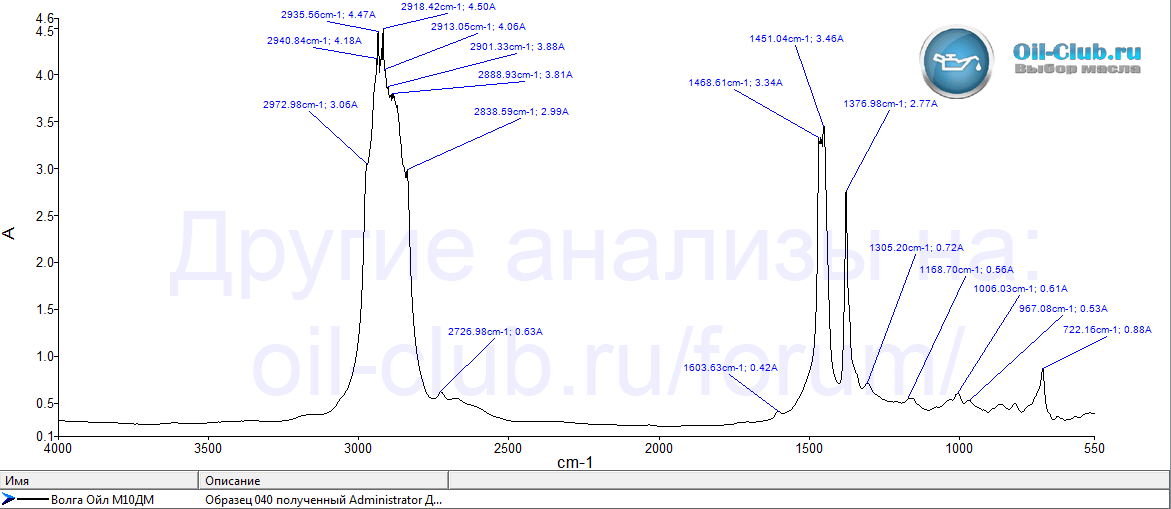

31.08.2023 в 17:14, Толстый Макс сказал:
У них М10ДМ с вязкостью при ста - 15-17 сст. А потом прочитай ответ представителя РН по этому поводу в соответствующей ветке форума.
ДБ(с).
М-14ДМ они не пробовали сделать?
17 часов назад, celer сказал:
А "дизельный" ГОСТ 8581-78 для масел ДМ это не первоисточник?
сейчас действует ГОСТ 8581-2021
PS а м10дм делают по ТУ ))
