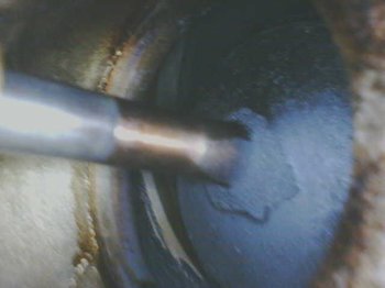

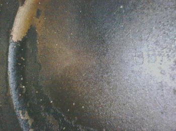

Rebbers 1 Опубликовано: 27 июля 2020 Поделиться Опубликовано: 27 июля 2020 Здравствуйте. Недавно приобрел эдоскоп, и при замене свечей решил посмотреть состояние клапанов и цилиндров. Прошу дать оценку нынешнему состоянию, и советы по дальнейшей эксплуатации автомобиля, и использованию промывок. Вводные: 1. Skoda octavia 1.6 mpi. Автомобиль ездит в режиме работа-дом ( по 18 км в одну сторону) Ср. скорость 25 км/ч 2.Пробег 70 тыс. С следующими межсервисными интервалами: 8 т.км; 19; 33; 47; 53; 58; 65. На 58 и 65 заливалась промывка Comma EF400M, с заменой масла после 200 км. пробега на данной промывке 3. Масло Shell helix ultra 5w-30 3. Заправка газпромнефть 95-95G 0 Цитата Ссылка на сообщение Поделиться на других сайтах

Rebbers 1 Опубликовано: 27 июля 2020 Автор Поделиться Опубликовано: 27 июля 2020 Хотелось бы понять насколько плачевно нынешнее состояние. Нынешниq подход заключается в смене масла на 7-8 тысячах + промывка комма за 200 км до смены масла. Стоит ли менять промывку? Есть ли смысл менять масло? 0 Цитата Ссылка на сообщение Поделиться на других сайтах
spieler 303 Опубликовано: 27 июля 2020 Поделиться Опубликовано: 27 июля 2020 Rebbers масло и промывка к тому, что изображено на этих фото, не имеют практически никакого отношения. Топливо и режим эксплуатации 1 Цитата Ссылка на сообщение Поделиться на других сайтах
Rebbers 1 Опубликовано: 27 июля 2020 Автор Поделиться Опубликовано: 27 июля 2020 (изменено) spieler т.е. если для чистки клапанов еще можно использовать какой-нибудь liqui moly ventil sauber, но с поршнями я ничего поделать не смогу? Кто-нибудь использовал раскоксовку Эдиал? Изменено 27 июля 2020 пользователем Rebbers 0 Цитата Ссылка на сообщение Поделиться на других сайтах
Mymessengers 2 615 Опубликовано: 27 июля 2020 Поделиться Опубликовано: 27 июля 2020 Rebbers не надо пока раскоксовку делать, сейчас надо присадки в бак попробовать и бензин получше искать. 1 Цитата Ссылка на сообщение Поделиться на других сайтах
Mymessengers 2 615 Опубликовано: 27 июля 2020 Поделиться Опубликовано: 27 июля 2020 (изменено) Либо в сервис и провести очистку инжектора. Ознакомьтесь для примера Изменено 27 июля 2020 пользователем Mymessengers 0 Цитата Ссылка на сообщение Поделиться на других сайтах
Rebbers 1 Опубликовано: 27 июля 2020 Автор Поделиться Опубликовано: 27 июля 2020 Mymessengers Автомобиль был приобретен с ~55 т.км. пробега у деда. Чем он заправлял автомобиль -не известно. Ребята которые часто ездят на Дмитровский автополигон говорили что сами возили химикам образцы с газпрома, роснефти, и лукойла, и качество газпрома оказалось лучше, чем у конкурентов. В целом я в это верю, на поршнях даже вроде как видно некоторые 'подчищенные' места. 0 Цитата Ссылка на сообщение Поделиться на других сайтах

RUSNAC 712 Опубликовано: 30 июля 2020 Поделиться Опубликовано: 30 июля 2020 У меня хоть не MPI, но тоже Октавия. Пробег 79. Месяц назад лазил с эндоскопом, дешёвым китайским. И состояние чуток лучше чем у вас. На поршнях есть голые/чистые места по центру блюдца. Но это может связанно с прямым впрыском и ЭКТО/G-Drive. А так же раз в год, весной или осень, перед сменой масла лью Лавр в топливо. В общем не вижу ничего смертельного в вашем случае. Если на стенках цилиндров хон на месте, задиоров нет, то сей нагар не выполняет абразивную функцию. Простые добавки в топливо и "фирменный" бензин в принципе могут картину сделать чуть лучше, но всём и сразу не отмоют. А использовать, что-то мощнее или раскоксовки, я лично показаний не вижу 4 Цитата Ссылка на сообщение Поделиться на других сайтах
