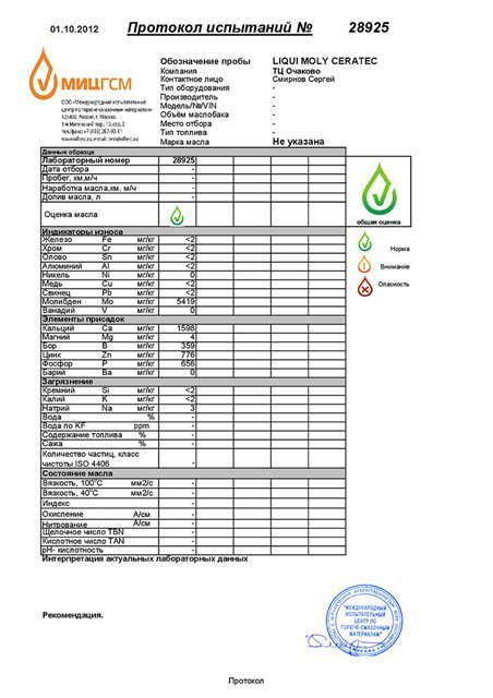

Странно получается: сначала Mobil Delvac молибден не поднял со дна ( в анализе 0),а вот TOTAL RUBIA подняла ( в свежем анализе 50ед) Я склонен предположить,что тот молибден что был вместе с железом оказался в масле в следствии естественного износа двигателя. Почему нет? Ceratec рассчитан на ресурс в 50000 км ( я заливал примерно 45000км) вот и время пришло ему износиться ...
Optovik а что там может быть в этом Кератеке от Ликви что он должен защищать мотор 50т.км , что там за плёнка такая и из чего она , на сколько я помню в нем эстеры , MoS2 видимый на моем оптическом микроскопе и Бор , скорее всего нитрид бора , сам заливал в Хонду в мотор К24 , ничего не понял , отработок не делал тогда конечно , три конкурента Ксенум , Вагнер , Ликви , все белые , керамика у них у всех в виде Нитрида бора , правда у Вагнера есть еще жёлтая керамика , там бор в жидком виде , а не в виде мелкого порошка нитрида размером в 70нм
3 минуты назад, Projector сказал:
Optovik а что там может быть в этом Кератеке от Ликви что он должен защищать мотор 50т.км , что там за плёнка такая и из чего она , на сколько я помню в нем эстеры , M0s2 видимый на моем оптическом микроскопе и Бор , скорее всего нитрид бора , сам заливал в Хонду в мотор К24 , ничего не понял , отработок не делал тогда конечно
Там молибдена 5400 ед. вот я и предположил что его настругало.Сейчас можно RIMULA 5w30 залить и Ceratec добавить...
Projector тут интерес не кератек, а куда пропали остатки органического молибдена от ESP(как ты не сливайка всеравно что-то остаётся), а в Mobil Delvac LE 5W-30 залито после всё, его нет совсем... Тут явно что-то не так.
