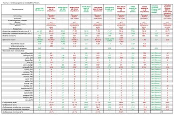

Серия анализов VW Caravella Mobil1 ESP 5W-30, Mobil Delvac LE 5W-30, Total Rubia 9900 FE 5W-30

Только что, Booster сказал:
ESP в предыдущей заливке? вот как быть? что от 80 ррм ничего не осталось к следующей заливке? :pardon: я думаю даже если через промывочное поменять, то осталось бы 10 пускай, но не по нулям же. Это лабу надо хорошенько встряхнуть и спросить чем они занимались.
Так я на это и пытался намекнуть, просто в более политкорректной форме. Ну не льёт же Oprovik сам себе палёнку в мотор...
СИНТЭКС а вдруг?:lol: хочет доказать что и на паленке жизнь есть
Booster Сапожник без сапог?:shok:
Или и на старуху бывает порнуха:blush:
СИНТЭКС Booster  Ну вот сделали из меня старого извращенца..:Cherna-facepalm:

Так чего в итоге на чем нашему дизелю лучше ездить по 300 часов?

Не принципиально какое масло,главное чтоб не фальсификат.Спокойно езжайте,даже если  12000 накатаете не страшно. А 250м/ч при таком масляном картере не критично.
1 час назад, Subzero сказал:
Присадок гулькин х,одна вода
Ну вообще то ESP 5w30 один из лучших продуктов Mobil.:good2:
7 часов назад, Subzero сказал:
Стабильностью вязкости компенсируется минимум присадок. Сама база не нейтрализует ничего
как скажешь
12 часов назад, Subzero сказал:
А Вы отработки смотрели? Откуда такие выводы?
8 часов назад, Subzero сказал:
А что нейтрализует всё? Как Вам M1 ESP x2 0W20? Нормальный пакет?
Optovik А если перейти на Lukoil Genesis  Armortech Diesel 5W-40 ?
Будет ли хуже? И сколько оно по интервалу замены может выдержать?
VW вроде как даже рекомендует перейти на вязкость 5W40
04.09.2020 в 08:54, Subzero сказал:
3 минуты назад, Subzero сказал:
база как губка накапливает всё в себе.
ХЗ как это понимать:unknw:
