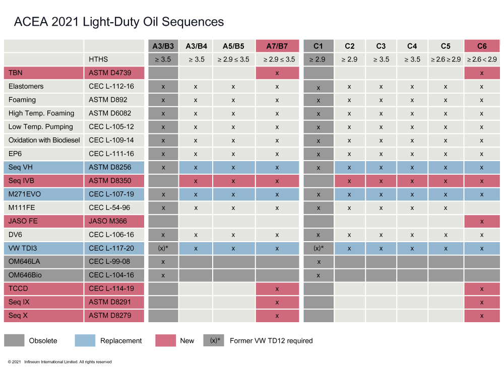

HTHS этого масла точно можно только измерить, или примерно посмотреть по указанному стандарту ACEA C3, соответствию пакета присадок этому стандарту (отсюда значит что делали по рецептуре) и вязкости при 100С, 40С, индексу вязкости. Здесь с маслом все ок по этим признакам. Я бы дал ему HTHS = 3,5. Может чуть меньше, например 3.4 - что собственно на скорость не влияет...
40 минут назад, torcon сказал:
HTHS = 3,9

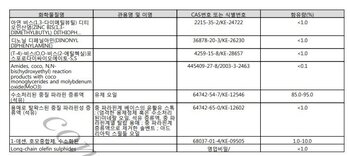

В MSDS указано, что ПАО составляет менее 10%.
