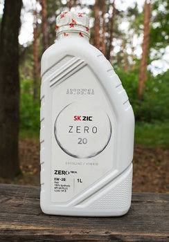

ZIC Zero 20 0W-20 API SN Plus свежее за анализ спасибо ai_gelios, DmitryNN, Wirtgen, Протокол, СИНТЭКС, veev2, Dumus, and2949, Aleksszlat.
Масло приобретал в автодоке у поставщика Дистрибьютор по цене 714р.
Приемка масла в лаборатории УРЦТЭиД:
ZIC Zero 20 0W-20 API SN Plus (VOA BASE) копия.jpgZIC Zero 20 0W-20 API SN Plus URC копия.jpgZIC-Zero-20-0w-20-API-SN-Plus-photo1.jpgZIC-Zero-20-0w-20-API-SN-Plus-photo2.jpg
Заявленные характеристики:
Масло заявлено как: API SN Plus; ILSAC GF-5, Dexos1 Gen2.
1) По вязкости при 40С = 42,26 - можно считать эту нулевку не самой экономичной среди собратьев. Рекорды оно не ставит. Обычная 0W-20.
2) Вязкость при 100С = 8,09 - ZIC удовлетворяет стандарту SAE J300, входит в рамки вязкости как "двадцатка".
3) Щелочное число = 8,22мгКОН - среднее. Все как обычно. Масло API SN Plus; ILSAC GF-5 и хватит его на примерно на 5-7.5 тысяч километров в тяжелых городских условиях.
4) Зольность сульфатная 0,85% - наблюдается прогресс от использования современного пакета присадок. Если у обычных масел API SN зола 0,96%, то в ZIC Zero золы уже меньше. Это благоприятно скажется на двигателях оснащенных прямым впрыском.
5) Температура вспышки = 233С - термостабильность выше среднего. Тут скорее всего сказалось добавление ПАО.
6) Температура застывания -45С - средняя. Это масло можно использовать при морозах до -35С. Подойдет практически всем регионам, в том числе Сибири. (исключая Салехард, Якутск, Норильск и тд. Туда лучше чистое ПАО.).
7) Содержание серы = 0,269% - нормальное, но выше обычного.
8) Пакет очень походит на Afton - но какой то специально измененный для ZIC, с большим содержанием органического молибдена MoDTC. Молибден снижает трение и добавляет экономичности маслу. Фосфор плюс цинк является противоизносной присадкой. Бор дисперсант, так же возможно противоизносная присадка. Магний и кальций - моющая присадка детергент, предупреждающая преждевременное воспламенение смеси в цилиндрах LSPI.
ИК спектр Фурье говорит о том, что масло в основе своей на гидрокрекинге VHVI, плюс возможно немного ПАО (около 10%). Жидкие ионы ИК спектр похоже не показывает. Все как обычно.
Вывод: К сожалению так называемые жидкие ионы не увидел, поэтому испытывать их придется уже Вам отработками. Покажет ли ионная жидкость какие то преимущества по сравнению с обычными маслами? Поживем, увидим. А так масло неплохое. Современное API SN Plus со всеми примочками для современных моторов. Плюс немного ПАО синтетики. Цена около 2000р за четыре литра. За топовое масло ZIC с ПАО + ионной жидкостью - думаю это нормально.

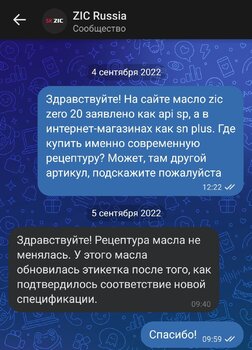

1 час назад, Rein сказал:
Пишут для моего авто нужно gf-6
Он уже очень давно и есть GF-6. Года два уже как.
Изменено пользователем Styler
Почему указано на сайте производителя ilsac gf-6, а здесь в анализе gf-5?
1 час назад, dimm7777 сказал:
потому что на анализируемой банке тоже gf-5
dimm7777 Ответ неправильный, правильный выглядит так - анализ от 2020 года, а сейчас 2024 год.
На первый взгляд разные даты.
49 минут назад, Legion777 сказал:
ага, сейчас ткань реальности пойдет рябью и дата на фотографии обновится.
11 часов назад, torcon сказал:
Rein а что за авто и какого года если не секрет, посмотрим.
Субару Форестер 4 двигатель FB 20, 2015  года
Rein вам в 2018 году еще API SN рекомендовалось, не обязательно вам прямо API SP, хотя конечно можно. А это масло в анализе API SN PLus, то есть выше чем вам требуется и тоже подходит.
https://subaru.kz/PDFs/181030/Forester 2019-compressed.pdf
1 час назад, torcon сказал:
Спасибо, буду брать смело.
