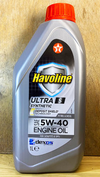

Texaco Havoline Ultra S 5W-40 свежее
Texaco Havoline Ultra S 5W-40 свежее за проведение анализа спасибо Nikulum.
Масло в лабораторию посылал Nikulum в закрытой таре.
Приемка масла в лаборатории УРЦТЭиД:
Texaco Havoline Ultra S 5W-40 (VOA BASE) копия.jpgTexaco Havoline Ultra S 5W-40 URC копия.jpgTexaco-Havoline-Ultra-S-5W-40-photo1.jpgTexaco-Havoline-Ultra-S-5W-40-photo2.jpgTexaco-Havoline-Ultra-S-5W-40-photo3.jpg
Заявленные характеристики:
Масло заявлено как: API SN/CF; ACEA C3; Mercedes Benz MB-Approval 229.51; Mercedes Benz MB-Approval 229.31; Mercedes Benz MB-Approval 226.5; Renault RN 0700, RN 0710; VW Standard 505 00 / 505 01; GM dexos 2™ номер лицензии GB2C1204089; Fiat 9.55535 S2 9.55535.GH2; Ford WSS-M2C-917A; GM GM-LL-A-025*, GM-LL-B-025*; Porsche A40.
1) Судя по вязкости при 40С и 100С - это такая густая ACEA C3 5W-40. Не экономичная, но зато крепкая в плане защиты вязкостью от износа. (среди своих собратьев конечно.)
2) Щелочное число как и полагается среднее = 7,46. Запас нейтрализации есть, но обязательное условие - при хорошем качественном топливе. Собственно там, куда это масло прежде всего предназначено - гражданские дизели - с топливом все более менее нормально, щелочное у них падает медленно.
3) Зольность сульфатная = 0,83% - ограничена стандартом ACEA C3. Все в норме.
4) Температура вспышки = 228С - не самая лучшая среди ACEA C3 5W-40. Но вспышка такая мадам - гулящая, плюс минус 5С-7С при определении запросто. Достаточная термостабильность масла.
5) Температура застывания -46С - ну что сказать отлично. Для густой крепкой сороковки такие приличные низкотемпературные характеристики.
6) Содержание серы 0,171 - мое почтение. Прям очень, очень мало....
7) Пакет присадок Infineum P "шеститысячной серии". Все как обычно. Фосфор и цинк - противоизносная присадка ZDDP. Бор беззольный дисперсант удерживающий частички загрязнений во взвеси, помогающий выносить их с собой при сливе масла. Салицилаты кальция - присадка обеспечивающая запас нейтрализации кислот.
ИК спектр Фурье (занижен, на него не ориентируюсь, но по анализу понятно что это гидрокрекинг)
Вывод: Современная ACEA C3 с очень низким содержанием серы. Хорошие низкотемпературные характеристики. Крепкая по вязкости. Зольность в норме. Это масло прямо просится в Coomon Rail Direct Injection заправляющийся на брендовых заправках Lukoil, Газпромнефть, Роснефть. Автомобили Mercedess, BMW, Mitsubishi (4D56). Все параметры в норме. Минусов не обнаружил.
