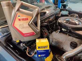

Залил маслице на летний период , первые впечатления моторчик тише стал работать , как то по приятнее что ли . Насчет падения мощности , и крутибельности мотора , еще сильно не испытывал . Возможно и будет этот эффект "на холодную" , в целом пока маслом доволен .
