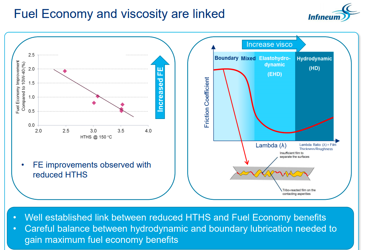

Вот график по сравнению с 10W-40, какая у масел HTHS сами уже знаете.
Правда у нас, опять же повторюсь, условия не как в Америке, Азии или Европе. Более низкие температуры и более широкий диапазон времени осень-зима-весна. От этого выше вязкость в картере, отсюда процент экономии может увеличиваться в пару раз спокойно. Нет никаких реальных тестов на нашей территории... Поэтому говорить предметно не о чем.
