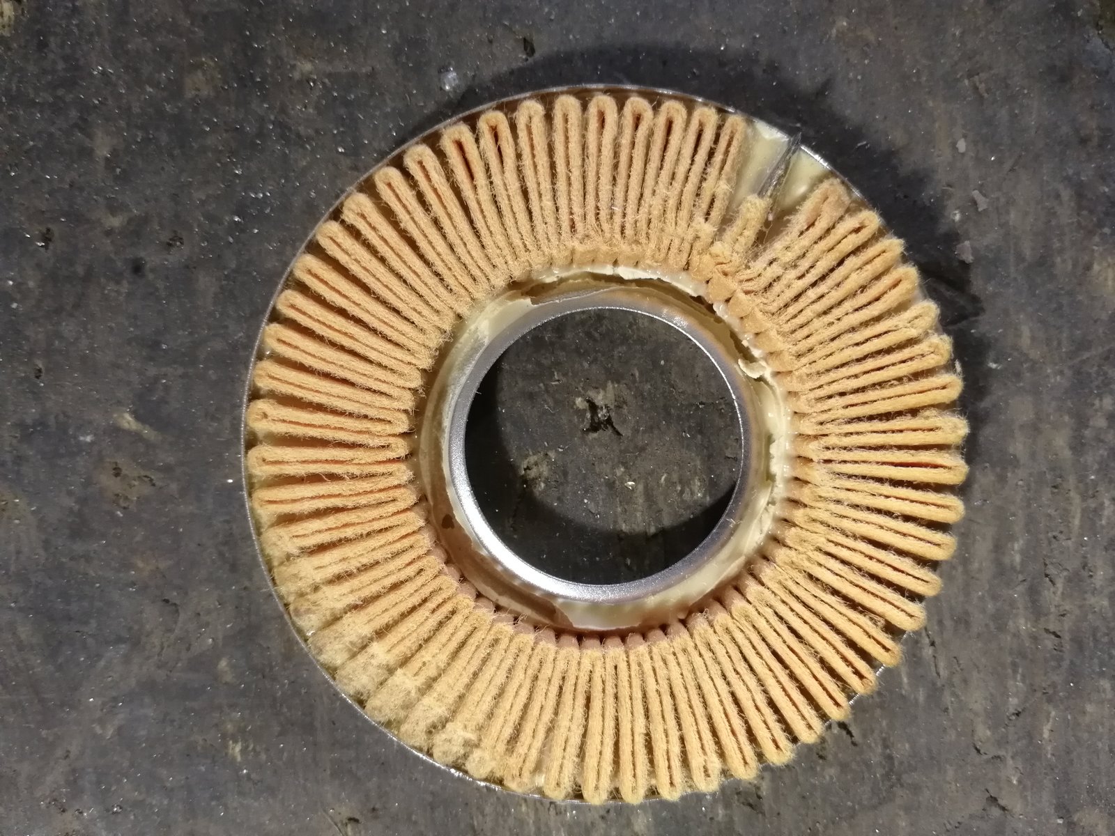

Результаты вскрытий масляных фильтров:
Profix PR-81180 пилил Евген 48
Profix PR-307 пилил Евген 48
Profix PR-225 пилил ivan90
Profix PR-101 пилил Legion777
Profix PR-224 пилил Ermito

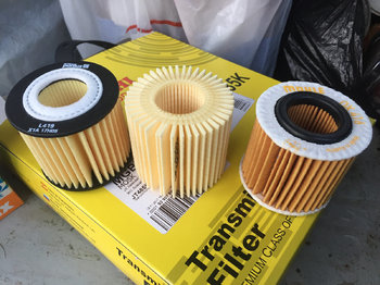

Может придираюсь.
Но Мале не похож на Профикс. Вот Пурфлюкс похож. А Мале нет:unknw:
655b815s-1920.thumb.jpg.e5dc13f3a465b6ed9804bce0ac0e0958.jpgox416d2.thumb.jpg.c27a20842df64e96f5f578571dad8537.jpg

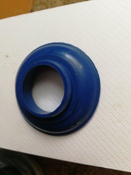

Profix PR225
Визуально претензий нет.
Принт чёткий, рельефный.
Катушка занимает пространство корпуса по максимуму.
По весу 231 грамм, тяжелее своего конкурента VIC 225 на 7 грамм, но он и длиннее и шире на пару десяток мм.
Резьба ровная с канавкой, заусенец нет.
Фильтрующий плотный, длина 155 см., ширина около 5 см. Получаем площадь 775 см2.
Перепускной похож на пластмассовый, открывается без заеданий. Площадь 0.57см2, усилие 0.6кг. Если я правильно понимаю, то получим 1.05 кг\см2.
Противодренажный хз, красивый, синенький..тестируем в морозилке:rofl:, после 25 минут проведённых при минус 20, подтормаживает, но ничего криминального.

16 часов назад, ivan90 сказал:
после ночи ничего не поменялось, клапан не замёрз..если приукрасить, то разницы при плюсе\минусе нет.

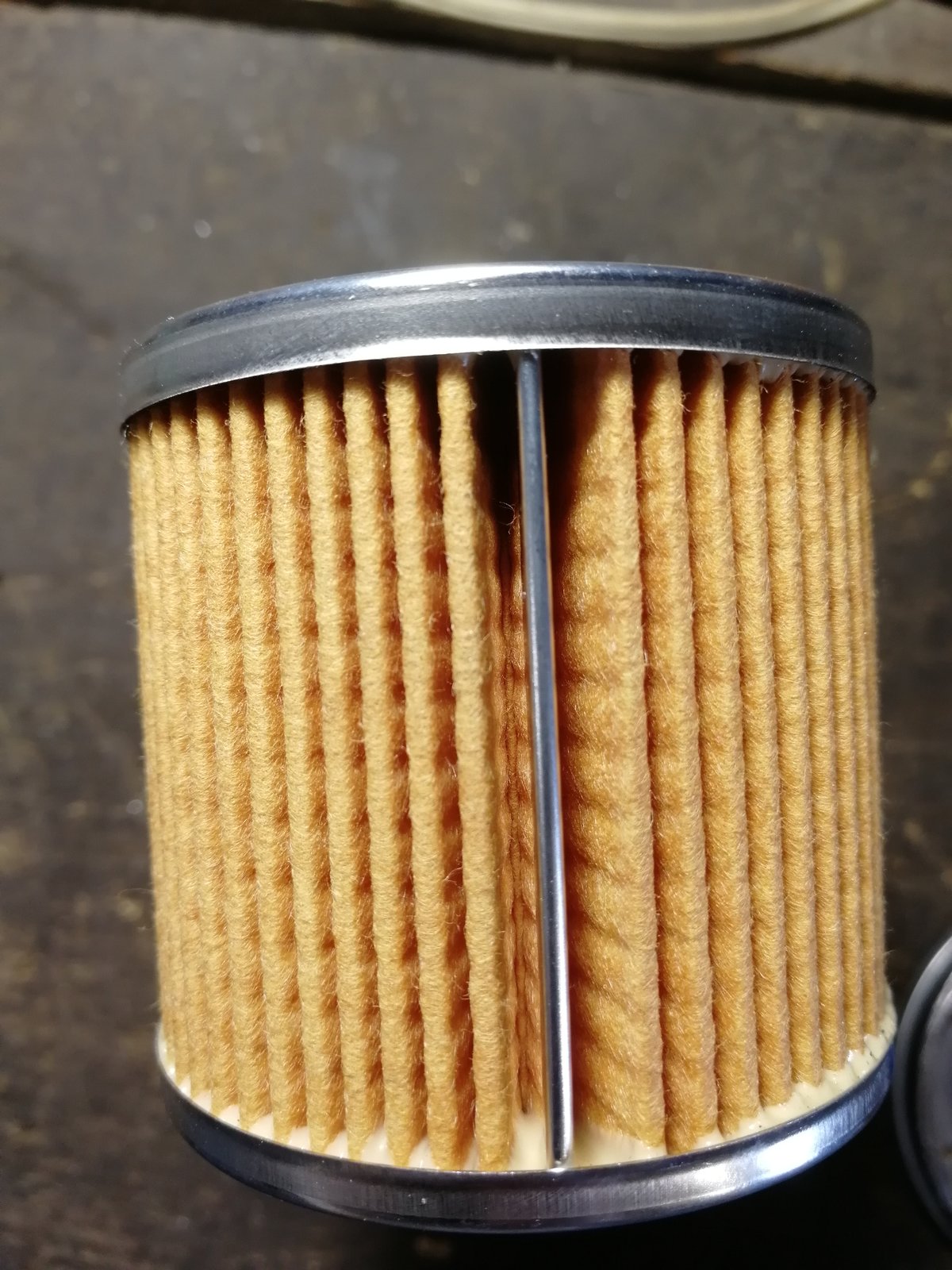

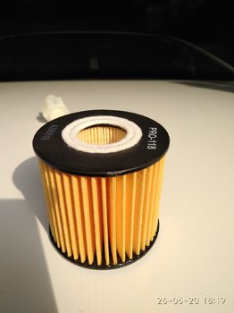

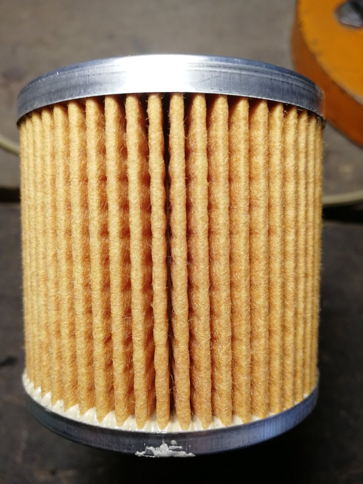

17.06.2020 в 08:52, Reins24 сказал:
Заказал себе PRO118, через 10 дней приехать должен, посмотрим, что там.
Приехал вчера:
Комплектация:
Вид сверху:
Место стыка:
Внутри:
В сравнении с другими, в местах стыка:
Ну и сверху все:
Вообще фильтр оставил очень приятное впечатление. Бумага из всех (еще был Фильтрон, но тот вообще кривой был, вчера как раз менял масло, поставил на промывку его) самая плотная и твердая, края хорошо то ли припаяны, то ли приклеены. По мне такой вариант фильтра предпочтительнее, чем остальные на фото, имхо, это увеличивает жесткость самого фэ, уменьшается вероятность его скручивания, нарушения геометрии. В общем фильтр у меня не вызвал никаких вопросов, в отличии от остальных. Сложилось впечатление, что этот фильтр по качеству изготовления стоит на уровне Манна, Мале-Кнехта (сидел на них до Профикса), ни в чем им не уступая!. В общем: "Берешь в руки - маешь вещь!"
Какие выводы?:
Закажу-ка я их штук 10:good2:! И закончу нескончаемые опыты, по поиску хорошего фильтра. При цене в 203 рубля против 437 за Мале и 405 за Манн:pardon:.
Как-то так, в общем.
