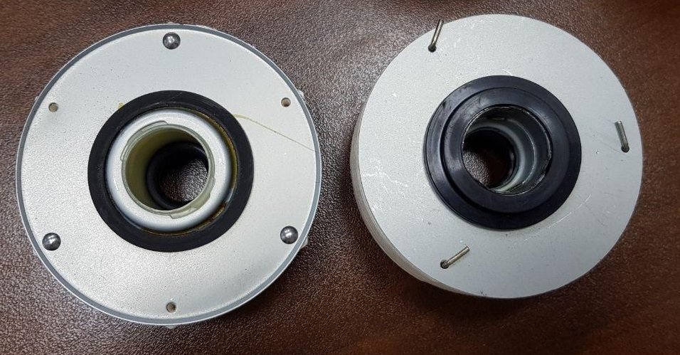

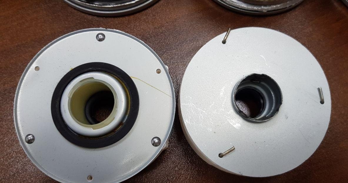

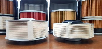

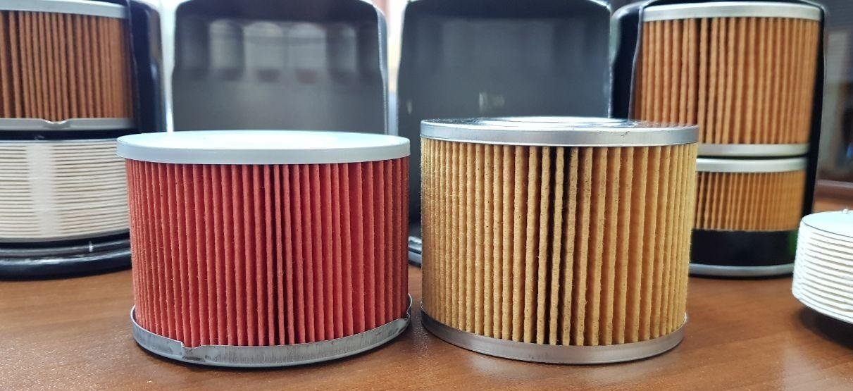

Были в загашнике С306 и распилил ProFix C306
   Nissan,                     VIC,                ProFix,            Mann
Вытащить катушки получилось только у VIC и ProFix. Остальные распилены узко.
Не эксперт. Не претендую. Сравнил что есть. Сворачивать не умею.
photo_2020-06-08_11-18-11.thumb.jpg.2d12e370fc19687028b6a241173517fc.jpgphoto_2020-06-08_11-18-12.thumb.jpg.f8e30b107c29c3191c9506fc355f0d8b.jpg

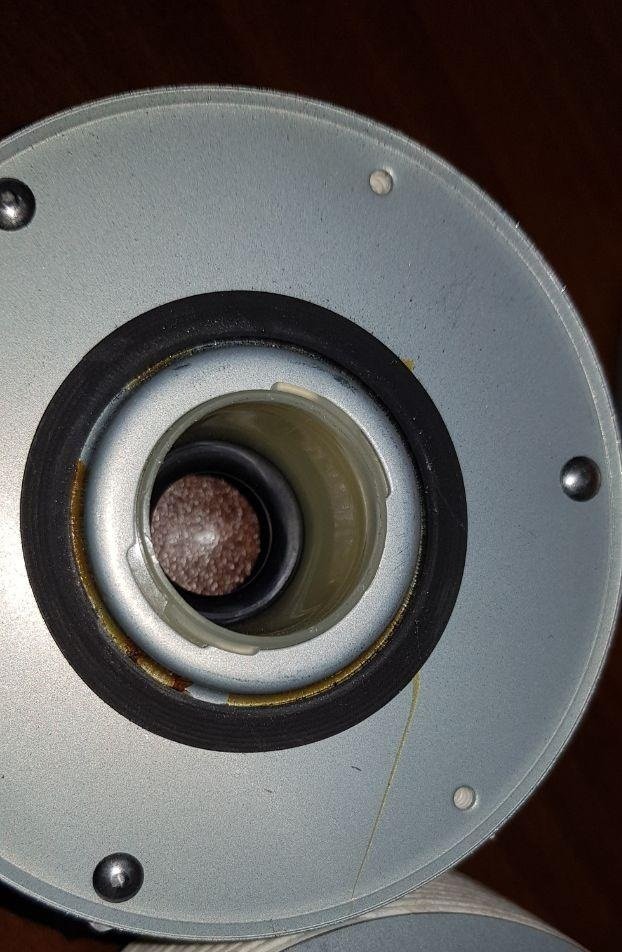

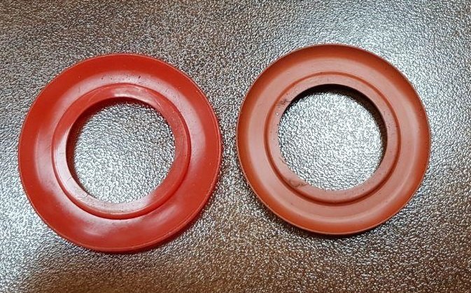

Обратный клапан у VIC мягче. Силикон. У ProFix грубее. Может и силикон но более пластиковый.
photo_2020-06-08_11-18-10.thumb.jpg.d4765fe81152010beccdd83cd44c4aad.jpgphoto_2020-06-08_11-18-07.thumb.jpg.e9832a668855a154a829ce5c595036e2.jpg
Зазор на месте у ProFix  больше.
Катушка грубой очистки.
У ProFix  Выше. Огрехов по клею и укладки нет у обоих претендентов.
photo_2020-06-08_11-18-22.thumb.jpg.146b787e8659188c4d806596ffda38ec.jpgphoto_2020-06-08_11-18-21.thumb.jpg.355668783a169bde96edb409927d5cb0.jpg

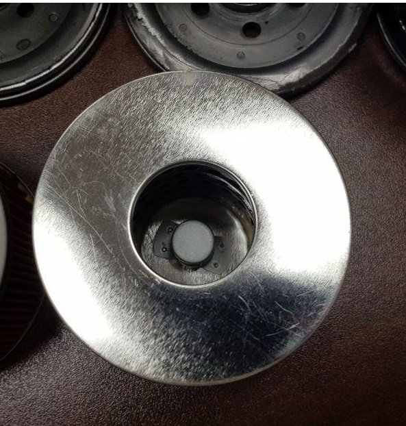

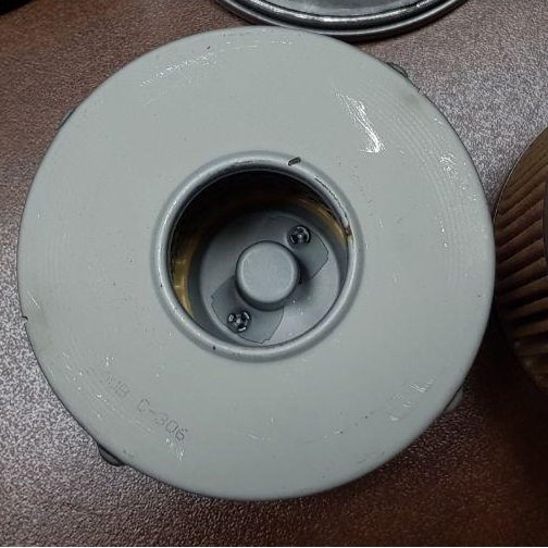

Перепускной клапан "гуляет" у ProFix. Сам пластиковый. Или какой то материал.. У VIC ходит четко без боковых смещений. Клапан железный.
У ProFix  легко нажимается, у VIC нужно приложить больше усилий для открытия.
photo_2020-06-08_11-18-19.thumb.jpg.3aa9b4cf93a66d6b86e4c0cff12c9a2d.jpg1615192825_photo_2020-06-08_11-18-18(2).thumb.jpg.d94749752939dbf0b91dad3eb1f2bab5.jpgphoto_2020-06-08_11-18-18.thumb.jpg.bb142e808ae7a3e32b2d287a8d43e6fc.jpg
Катушка тонкой очистки.
У VIC она больше. Выполнены по разному.
VIC на заклепках ProFix  загутые прутки.
Особых претензий так же нет.
Соединительная резинка у VIC приклеена и тоньше. У ProFix  вставляется.
Внутри у ProFix  точечная сварка. у VIC закрыто пластиковой втулкой.
photo_2020-06-08_11-18-15.thumb.jpg.756a3720e00ae2e2d3e1d3adc048c74d.jpgphoto_2020-06-08_11-18-16.thumb.jpg.7a7d171e45f48d40fea401a6e4b6bea9.jpg
1663893300_photo_2020-06-08_11-18-14(2).thumb.jpg.2764c3843c27d914ff2c70299dd99de6.jpgphoto_2020-06-08_11-18-14.thumb.jpg.cd4d9db1f0d9b4cb07a768c20e44fda4.jpg
Цена
VIC - 850 р.
ProFix - 644 р.
Где сэкономили в принципе понятно.

ProFix C306
А есть ли и был ли когда такой артикул?
Тем более "в загашнике", тем более, что выпуск масляных фильтров ProFix только что начал?
И к тому же, у фильтров ProFix иная конфигурация и цвет уплотнительного кольца.
DeniR Вы уверены, что показали именно масляный фильтр ProFix?
Если уверены, покажите фото корпуса и резьбовой части с уплотнительным кольцом.
