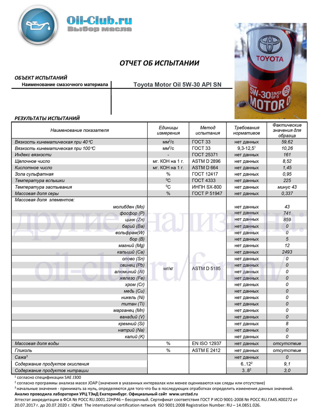

Lukoil Genesis Armortech JP 5W-30 (VOA 기본) copy.jpgTatneft Luxe 5W-30 (VOA 기본) .jpgToyota Motor Oil 5W-30 API SN (VOA BASE) копия.jpg
Военная нефть круче.:sarcastic:
Изменено пользователем Kuroneko
torcon поправь описание, опечатка в скобках про 500 км, хотел же написать 5000.
В описании torcon индекс указан 188,поправить нужно на 178, и у старой доброй Toyota 08880-10706 индекс 175, и отличное масло, угорало в моём старом AZ меньше,чем Mobil A5. Сейчас залит данный продукт от ЛУКОЙЛ,залил после Люкса, впечатления только положительные.Если уровень после 5тыс.останется на месте,то останусь на этом масле.
