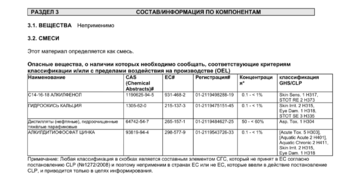

4 часа назад, Vasya- сказал:
Хотя-бы MSDS посмотрите, и сравните базовое масло у обеих продуктов.
Это ничего не даст, что бы судить о Высшем качестве. Что лично вы там увидели, как определили вышевость оного над мобиловским? Там указан кряк высшего сорта? Первого? Второсортный?

32 минуты назад, zheleznodorozhnik сказал:
Там прекрасно все видно. У Mobil Super 3000 5W-40 кряк полученный без хим синтеза углеводородов, в отличии от Valvoline Synpowe 5W-40 -кряк полученный путём хим синтеза углеводородов.
Вот у мобил 3000 кряк полученный гидросинтезом, не?
Не могу найти паспорт на синтповер, скиньте ссылку?
9 минут назад, zheleznodorozhnik сказал:
Не. Дистиляты гидроочищенные парафиновые без хим синтеза. -без разделения углеводородов на короткоцепочные.

8 минут назад, Vasya- сказал:
Не. Дистиляты гидроочищенные парафиновые без хим синтеза. -без разделения углеводородов на мелкоцепочные.
смазочное масло (Нефть), С20-50, Гидроочищенная Нейтраль масляный :unknw:
4 минуты назад, zheleznodorozhnik сказал:
Это как раз короткоцепочные углеводороды. полученные хим синтезом.     Cинпауэр полностью на этой базе. У меня был полный МSDS, но удалил после чистки компьютера. На оф сайте не полный.
Изменено пользователем Vasya-
Понятно, короче еще с самим гидрокряком самчертногусломит...

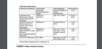

26 минут назад, Vasya- сказал:
Какое соотношение баз в мсдс было?
32 минуты назад, Vasya- сказал:
Который вы скинули, 25-40%...
3 часа назад, zheleznodorozhnik сказал:
Это с оф сайта -неполный. в полном база полностью из короткоцепочных углеводородов. двумя позициями-
Вот для примера ниже msds на макслайф 5w30, там например дистилят гидроочищенный состоит из 3х позиций в разном процентном соотношении и в 2х позициях один и тот-же CAS c разным процентным соотношением.
MAXLIFE 5W30 жидкая база -одна база с Виско 5000.pdf
