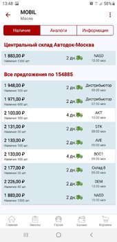

Screenshot_20200327-134827.thumb.jpg.0377b97c58885b70623b1582c8e65220.jpgScreenshot_20200327-134944.thumb.jpg.d99f0d1a5a2681b619e646b50dc5852c.jpg
в Автодоке сейчас акция, 5 литров по цене 4х. Закажи по направлению Центральный склад Автодок-Москва, придет оригинал.
