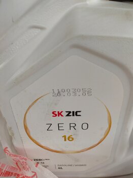

Никто не желает анализ отработки данного масла на своем авто сделать? Мне тут перепало пол коробки сего технологичного чуда (коллега машину поменял), готов безвозмездно предоставить для испытаний.
2 часа назад, PushFold сказал:
Не совсем понял условия. С вас масло с меня анализ? Я бы покатал, но у меня газ, если устроит то без проблем
