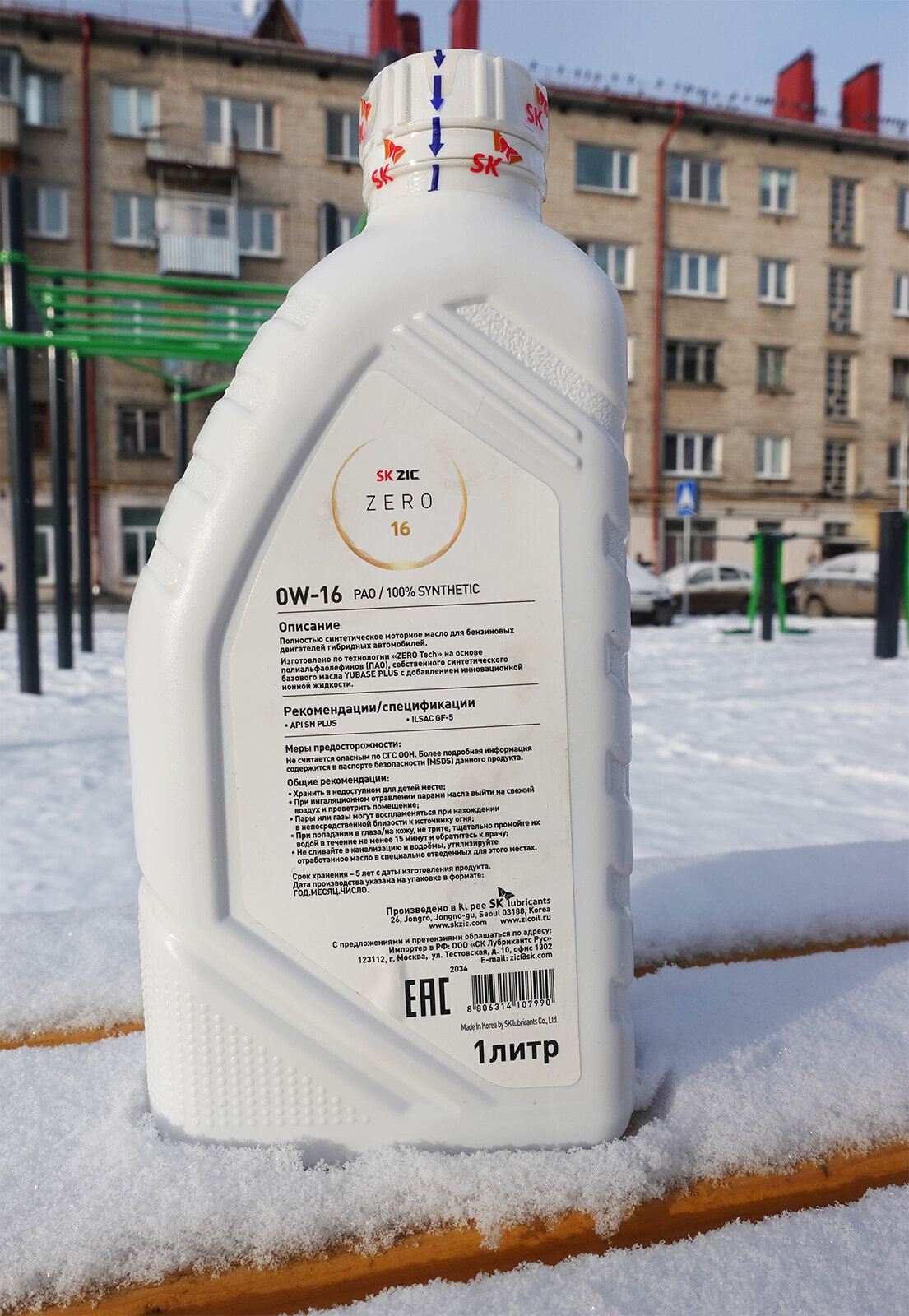

ZIC Zero 16 0W-16 API SN Plus свежее
ZIC Zero 16 0W-16 API SN Plus свежее за анализ спасибо veev2, elvis, Yaro77, fareastwood, a-ha, Wirtgen, kep.

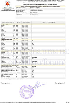

Литруха протекала через запечатанную мебрану и крышку, поэтому был вынужден сам вскрыть, перелить в ПЭТ бутылку и отправить в лабораторию.
Масло закупал в емексе у поставщика MMZA по цене 796р.
ZIC Zero 16 0W-16 (VOA BASE) копия.jpgZIC Zero 16 0W-16 URC копия.jpgZIC Zero 16 0W-16 photo1.JPGZIC Zero 16 0W-16 photo2.jpg

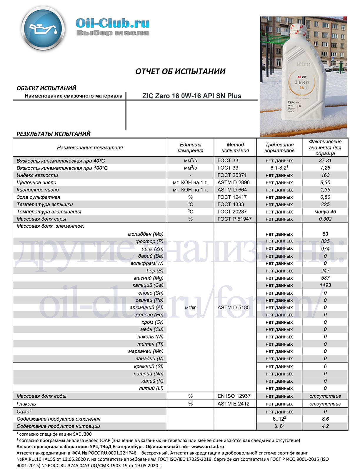

Заявленные характеристики:
Мало заявлено как: API SN Plus; ILSAC GF-5.
1) Вязкость при 40С = 37,3. По вязкостным характеристикам, если судить среди класса низковязких масел, это масло не такое уж низковязкое. Да оно экономичное, да вязкость у него ниже чем у 5W-30 например, но в природе встречаются 0W-20 с более низкой вязкостью при 40С чем у ZIC. То есть среди своего класса 0W-16 - это масло можно считать крепким.
2) Вязкость при 100С соответствует требованию стандарта SAE (от 6.1 до 8.2), это действительно 0W-16 как заявлено.
3) Щелочное число = 8,35 - выше среднего. Все как всегда с азиатскими маслами. В тяжелых условиях России, его желательно использовать через 5000-7500км. В зависимости от того на сколько любите свою машину и на сколько ваш двигатель "убийца масла".
4) Зольность сульфатная 0,8% - низкая. Так как это масло API SN Plus и в нем уменьшили содержание кальция, заменив его частично магнием, снизилась зольность. Делали это для снижения проблемы LSPI в двигателях оснащенных прямым впрыском. Ввиду этого масло подходит в самые современные прямо-впрысковые моторы.
5) Вспышка 225С - норма. Не высокая, но и не низкая если учесть что перед нами 0W-16.
6) Температура застывания -46С - достаточная для беспроблемного использования в Сибири. У кого термометр опускается по ночам ниже, нужна ПАО синтетика или подогрев картера.
7) Сера = 0,302% с первого взгляда высоковата, но если посмотреть нашу сводную таблицу 0W-16 там таких масел много. Значит это нормально. От пакета присадок.
8) Пакет присадок скорее всего Afton Hitec. Какой именно пока не договорились. Но видно характерные черты Afton'а... Здесь есть органический молибден снижающий трение и позволяющий повысить топливную эффективность. Фосфор плюс цинк - противоизносная присадка ZDDP. Бор - дисперсант. И кальций + магний детергенты, моющая присадка. Судя по уровню элементов, ZIC умеет точно мешать масла, пакета положил сколько нужно.
ИК спектр Фурье говорит о том, что масло на основе гидрокрекинга VHVI + возможно чуть чуть ПАО действительно.
Вывод: Это масло на основе VHVI в большей степени, чуть чуть ПАО синтетики (процентов 10%), ну а жидкие ионы пока что анализом определять не умеем. Масло крепкое в своем классе вязкости. Оставляет после себя минимум зольных абразивных отложений на клапанах и форсунках. Совместимо с прямым впрыском. Если у вас в мануале есть такая вязкость 0W-16 - то это один из лучших вариантов цена/качество. По параметрам все в норме. Еще, порадовало почти полное совпадение нашего анализа с заявленными техническими характеристиками. То есть производитель что заявляет, то и делает в канистре...

Совпадение по заявленным параметрам, кроме пурпоинта, хотя это объяснимо.
Ионы опять не видно? Хотя если глянуть на Серу.... она на 0,100 больше чем должна бы быть.
