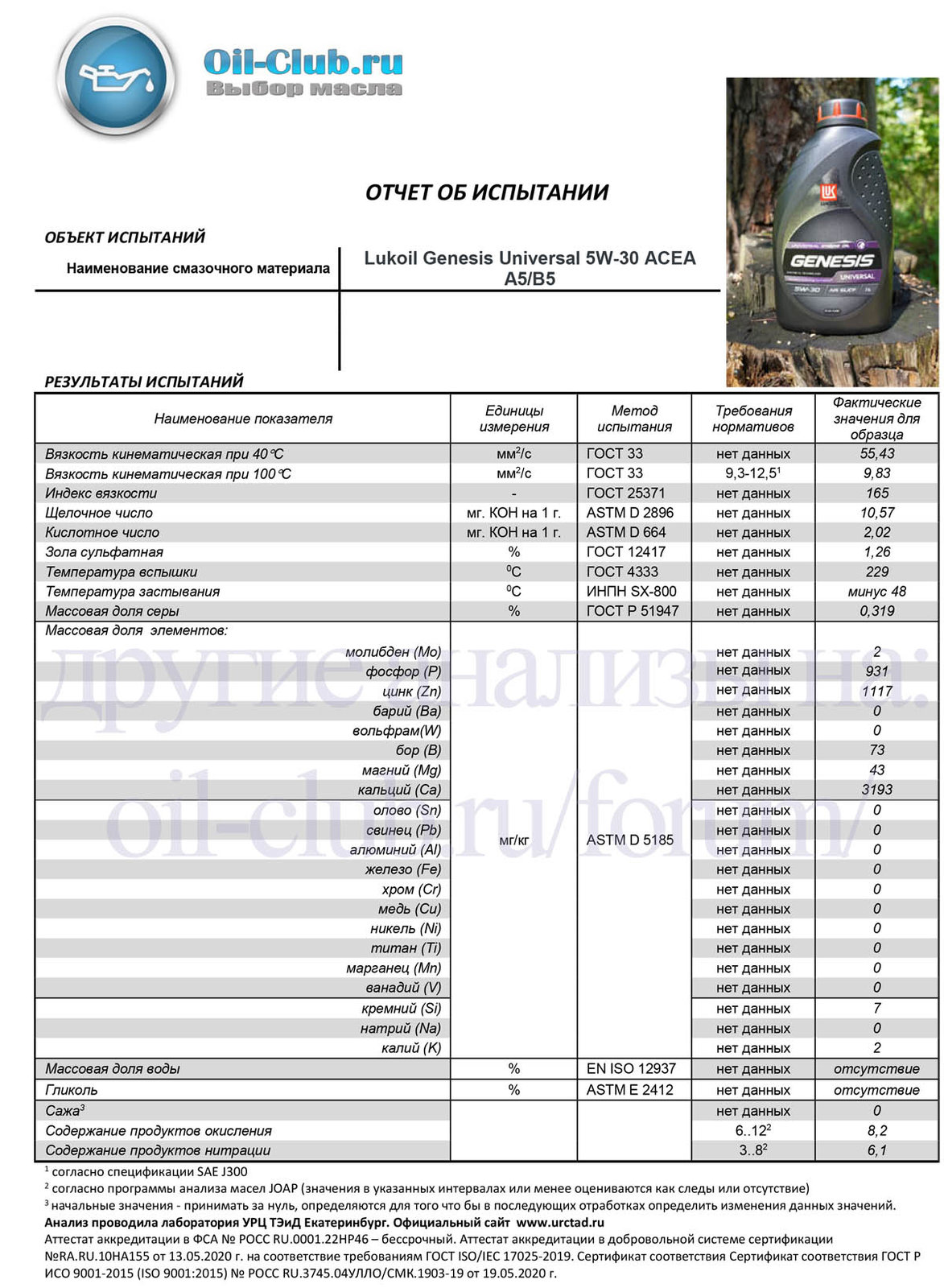

13 марта 20206 г Популярное сообщение Закреплён Lukoil Genesis Armortech FD 5W-30 свежее за анализ спасибо MK007. Масло закупал в рознице, в торговой сети Масломарт по цене 559р. Заявленные характеристики: Видеообзор: Масло заявлено как: API SL/CF, ACEA A1/B1, A5/B5 Ford WSS-M2C-913-A/B/C/D, Jaguar Land Rover ST JLR.03.5003, Renault RN 0700, Fiat 9.55535-G1, IVECO 18-1811 Classe S1. 1) Масло в стандарт SAE вписывается и может называться 5W-30 2) Вязкость при 100С = 10.29 сСт - в пределах среднестатистических 9.5-10.5 сСт у масел ACEA A5/B5 3) Индекс вязкости = 169 - нормальный для 5W-30, что говорит о стабильной работе масла в широком диапазоне температур 4) Щелочное число = 9.86 - высокое, говорит о хороших моюще-нейтрализующих свойствах масла (чуть ниже необходимых 10, но это погрешность измерений, т.к. по присадкам нормально все) 5) Кислотное число = 2.28 - норма для полнозольников, вкупе с высоким TBN выглядит достойно 6) Зольность сульфатная = 1.11% - стандартный результат для масла с полнозольным пакетом Infineum на салицилатах Кальция 7) Температура вспышки = 224С - средний результат, говорит о хорошей термостабильности масла 8) Температура застывания = -50С - отличный результат для гидрокрекингового продукта 5W-30 9) Содержание серы - 0.265 - невысокое, что свидетельствует о современном пакете присадок (Infineum) и чистых базовых маслах (группа 3+ волгоградского НПЗ) 10) Противоизносные присадки ZDDP на основе соединений Цинка и Фосфора + органический Молибден в качестве модификатора трения для снижения износа и экономии топлива / моюще-нейтрализующие присадки на основе салицилатов Кальция и Магния + беззольный дисперсант сукцинимид Бора. ИК спектр Фурье говорит о том, что масло на основе гидрокрекинга VHVI. Вывод: перед нами очень хорошее отечественное масло уровня ACEA A5/B5. Из плюсов масла: отличные низкотемпературные свойства, современный долгоиграющий пакет присадок Infineum, причем немного усовершенствованный Молибденом и Магнием. Минусов, пожалуй, и нет. Форды и "азиаты" будут довольны. (описание Dimmy) (описание torcon) 1) Масло ACEA A5/B5 должно иметь щелочное число > 8, а по допуску Ford минимум 10 мгКОН. Наш генезис удовлетворяет обоим требованиям, щелочное число как раз около 10. Высокое щелочное число обеспечивает хорошие моющие свойства маслу. Оно имеет большой запас и будет медленнее срабатываться. В большинстве своем, фордовские движки не сильно убивают масло, это не японцы и не корейцы, но тем не менее дополнительные моющие свойства не помешают. 2) Вязкость при 100C=10,29. Это нормальное значение для масел стандарта ACEA A5/B5. Низкая вязкость дает меньшее сопротивление деталям двигателя и большую экономию топлива. Для большинства моделей форд эта вязкость родная, как того и требует производитель. 3) Температура вспышки 224C. Обычная средняя вспышка, рекорды термостабильности масло не бьет. Опять же для гидрокрекинга это нормально. Нужно пробовать как оно будет себя вести в конкретном двигателе. Все зависит от его состояния. Если будет угорать, сливайте пробуйте что ни будь другое. 4) Температура застывания -50С. Как мне кажется прибор в лабе дал маху. Не реально хорошая температура застывания для масла 5W-30 на гидрокрекинге. Я бы сказал такого не может быть. Лукойл в техническом описании вообще указывает -40C. Это наоборот слишком мало. Скромничают. Скорее всего у этого масла где-то -45C. Это чисто мое предположение. Сужу по опыту анализов таких масел. 5) С серой и золой у Лукойла все нормально. Содержание серы и зольность сульфатная не высокие. То есть базовые масла чистые, пакет присадок современный. 6) Пакет присадок кстати особенный, пока такой встречался только у Лукойла. Он улучшенный по сравнению с обычными маслами стандарта ACEA A5/B5. Обычно у них нет молибдена, а здесь присутствует органический молибден в небольшом содержании. Он придает Лукойлу экономичности и дополнительно снижает износ. Присутствует Бор, как беззольный дисперсант, помогает содержать двигатель в чистоте. Магний – детергент антиоксидант. Кальций - основная моющая присадка. Фосфор и цинк, противоизносная присадка. Пакет присадок не бедный. ИК спектр Фурье говорит о том, что масло на основе гидрокрекинга VHVI. Вывод: Я не заметил косяков в этом масле. Все прилично. Единственное хотелось бы термостабильность повыше, но для этого класса она абсолютно нормальная. Это уже больше мои капризы и хотелки. Владельцы фордов могут спокойно лить этот Лукойл, с ним все в порядке. И вязкость какая нужно, и пакет присадок хороший - чуть лучшее чем у конкурентов. Приличная температура застывания. Высокие моющие свойства. Цена дешевая 1500р за четыре литра. Я если честно даже не знаю за что его покритиковать. Хочу добавить, что Лукойл здесь использовал гидрокрекинг своего собственного производства Volgograd VHVI ЧЕТЫРЕ. А этот кряк славится своими низкотемпературными свойствами. Поэтому если у вас Форд и вы живете в Сибири, обратите внимание на это масло, оно вас удивит. (описание torcon) Артикулы коды для заказа в интернет магазинах: 3149867 - Lukoil Genesis Armortech FD 5W-30 1L 3149878 - Lukoil Genesis Armortech FD 5W-30 4L 3149892 - Lukoil Genesis Armortech FD 5W-30 60L 3149895 - Lukoil Genesis Armortech FD 5W-30 216.5L Профильная тема по маслу Lukoil Genesis Armortech FD 5W-30 - обсуждение эксплуатации там

28 июня 20215 г В магазине нашел на разлив это масло только без FD (старое, универсальное GENESIS ARMORTECH A5B5 5W-30). Никто не знает, отличается оно чем нибудь от этого? Пойдет же оно на форд?
28 июня 20215 г 9 минут назад, Tikozer сказал: Пойдет же оно на форд? пойдет Скрытый текст 10 минут назад, Tikozer сказал: отличается оно чем нибудь от этого? и да, и нет В FD пакет присадок посовременнее да и спецификации/допуски официальные. В Юнивёрсале - лишь только соответствия спецификациям/допускам, но хуже оно от этого не становится.
28 июня 20215 г 16 минут назад, Tikozer сказал: В магазине нашел на разлив это масло только без FD (старое, универсальное GENESIS ARMORTECH A5B5 5W-30). Никто не знает, отличается оно чем нибудь от этого? Пойдет же оно на форд? А что тебе мешает самому сравнить лабораторные анализы этих масел, которые на форуме есть? Изменено 28 июня 20215 г пользователем ValeRus
