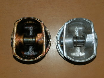

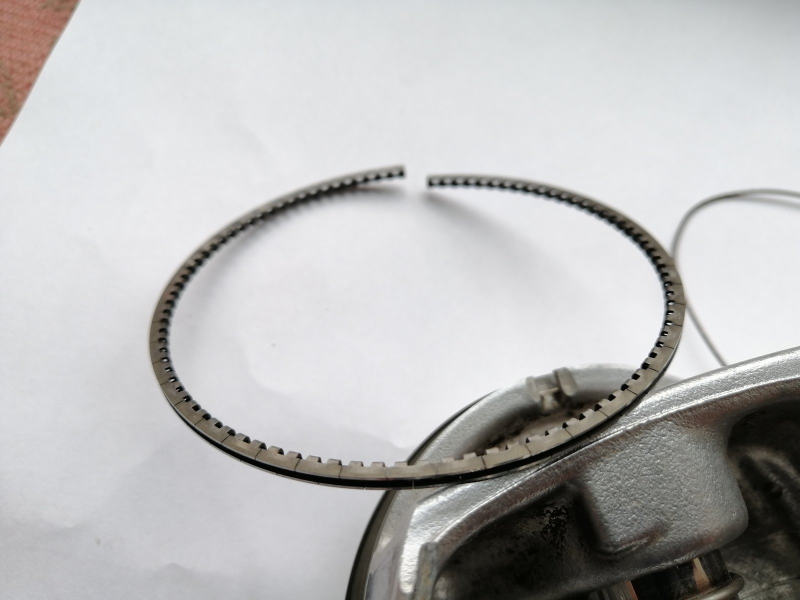

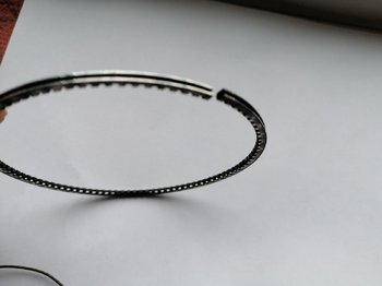

поршни с ЕР6, мотор откапиталили, пробег 120 ты, жрал, МСК были поджаты, но окна в них не "забиты",  один положили  на сутки в отработанную жидкость, которой раскоксовываем, холодную, не грели,  после обмыли теплой водой, разница на фото, дренажные отверстия в поршне открыты.
"жрал, МСК были поджаты, но окна в них не "забиты",  один положили  на сутки в отработанную жидкость, которой раскоксовываем, холодную, не грели,  после обмыли теплой водой, разница на фото, дренажные отверстия в поршне открыты."
Wer, так дренажные отверстия и так были открыты :) они должны стать ещё более открытыми? А где фотографии дренажных отверстий то?

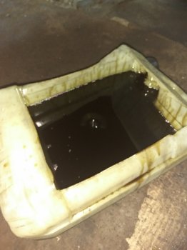

И в заключение фото масло слито , пробег 3500 км , одна грязь.
вы МСК видели на ЕР6?
там кольцо цельное,  отверстия в кольцах, они открыты, а дренажи на поршне закрыты

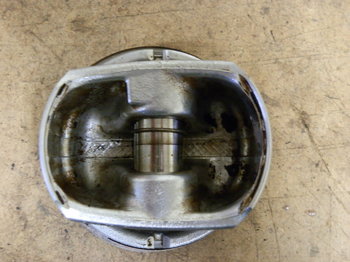

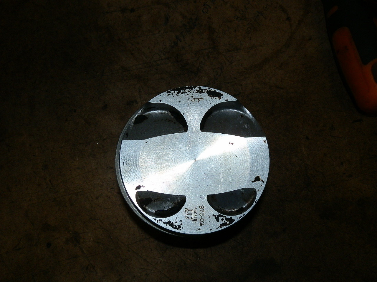

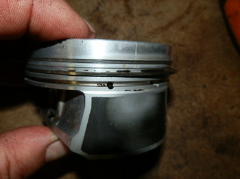

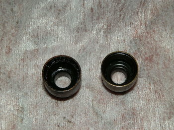

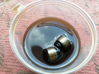

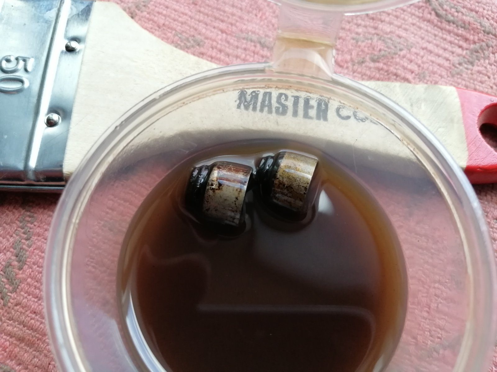

P.S.фото 1-3,  грязный поршень из  моего поста выше, 1 час в отработке GZOX,   температура комнатная.
фото 4-6 , через 2 часа.
07.04.2020 в 09:32, try76543 сказал:
Пожалуйста.
почти как у вас, ночь при комнатной температуре

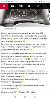

WeR Жаль, что в наше время такие ленивые конкуренты... На фото вырезка из моего блога, не поленитесь прочитать! Помочь разработчикам качественного продукта для меня не зазорно.
Я увидел МПГ Систему в картах, Google или Яндекс не помню и оставил свой честный отзыв. Кстати, моё прошлое сообщение удалил модератор, цитирую "Пустой трёп больше не поддерживаю, дальше будут только прозрачные сравнения нашей продукции с конкурентами!"

14.04.2020 в 18:35, try76543 сказал:
и колец тоже..

Сам на себя? Ещё раз повторяю, с МПГ я работаю т.к ранее протестировал всю линейку и решил поддержать их команду. Отзыв оставил про свой Volkswagen Tiguan 2.0 TSI, который задолго до этого раскоксовал. На момент раскоксовки я ещё не работал с МПГ!
