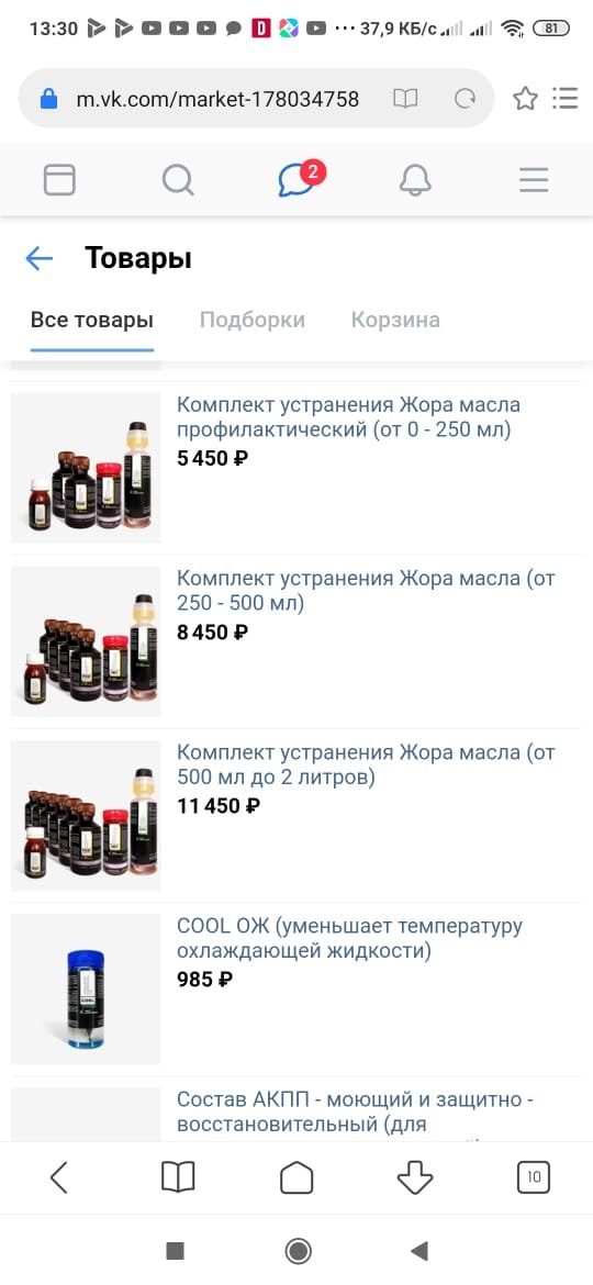

Чуть не правильно поставлен вопрос! Смотрите на фото в комплектах далеко НЕ один Ркм!

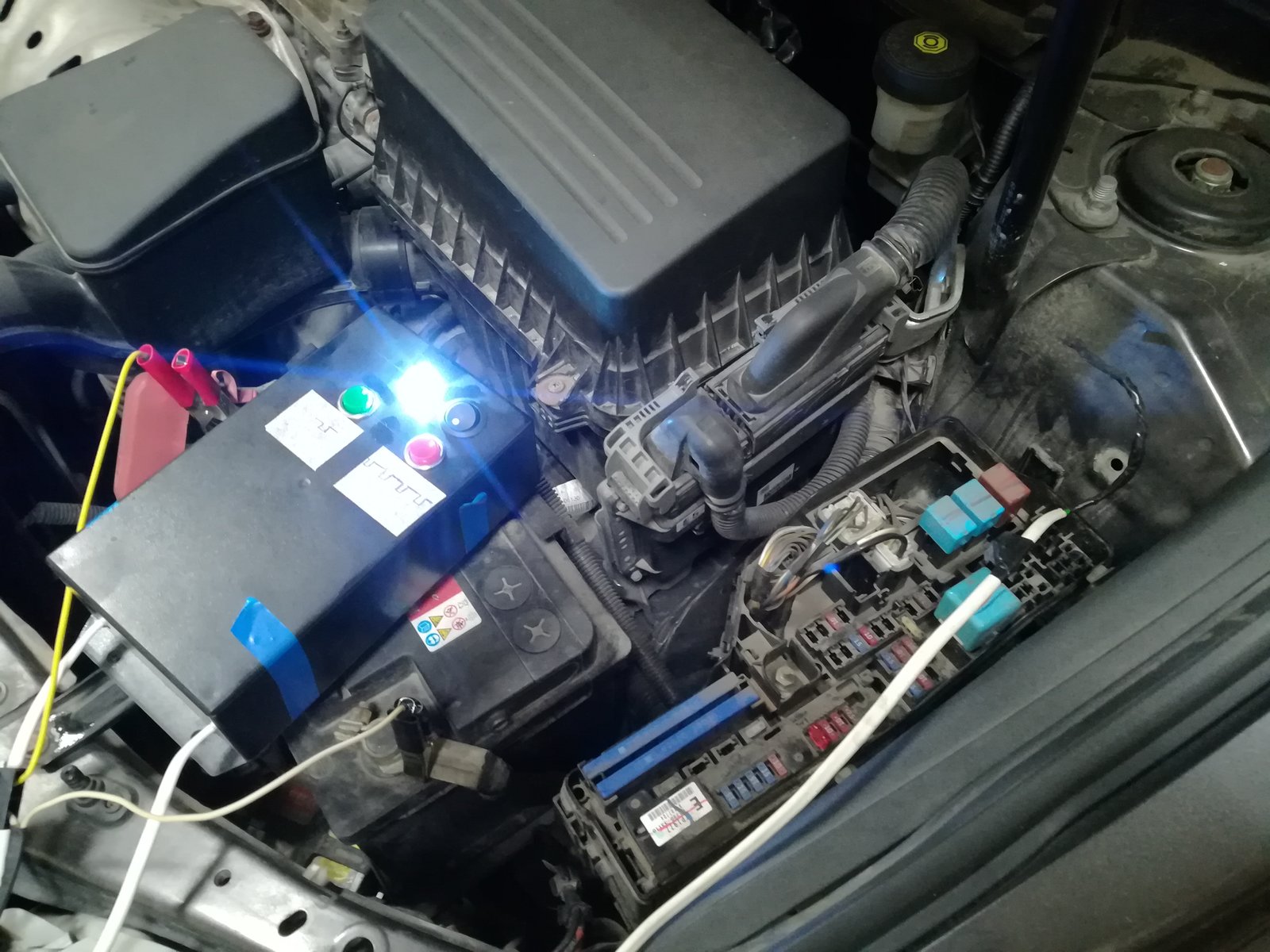

на фото блок управления стартером на камри 40, или шевелилка поршнями или как вам угодно... дискретность установки времени 0.1 сек.
автоматический режим цикл  шевеление - пауза, и ручной -  для подгонки положения поршней, если надо.. дальше продолжать или сами додумаете?
