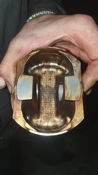

Agnosto 550 Posted March 7, 2020 Share Posted March 7, 2020 (edited) 20 часов назад, p.first сказал: - вар. 2. РКМ от Руслана Гордеева aka Hecckfy. Использовал такое 4 тыс.км назад. Скоро будет анализ масла после этой химозы. Пока ничего не могу сказать по результатам @Lacoste Wynns w76844 также чистит? Просто капнул РКМ на поршень (пробег 170 тыс.км), ничего не тёр. Скрытый текст Edited March 7, 2020 by Agnosto 0 Quote Link to post Share on other sites

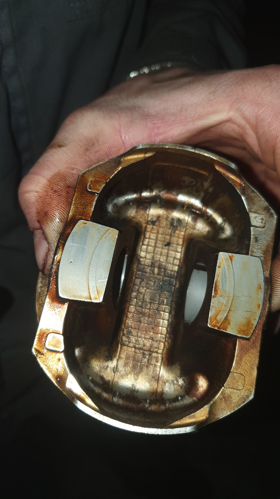

Agnosto 550 Posted March 7, 2020 Share Posted March 7, 2020 (edited) Lacoste я имел в виду, что никакого жёсткого воздействия на поверхность ни пришлось делать. А LM 2425 так не прокатило. Пришлось тереть тряпкой. Слева виден чистый участок после LM. Скрытый текст Горловина до и после заливки РКМ. Там внутри точно не тер Edited March 7, 2020 by Agnosto 0 Quote Link to post Share on other sites
Lacoste 980 Posted March 7, 2020 Share Posted March 7, 2020 Agnosto А, тогда справедливо. Но, вообще, мутная тема. Я более чем уверен, что в банке ркм что то из масс маркета ценою в 300-600 Рубасов. Это к бабке не ходи. 0 Quote Link to post Share on other sites
