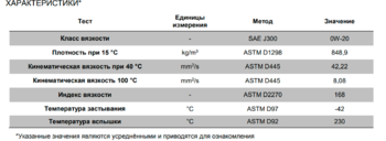

Масло заявлено как: API SN; ILSAC GF-5; Отвечает требованиям HONDA; Отвечает требованиям MITSUBISHI; Отвечает требованиям TOYOTA.
1) Вязкость при 40С = 46,52 - густая, не очень экономичная 0W-20. Такие вязкости встречаются у 5W-20. С другой стороны - кто хотел крепкую двадцатку на все случаи жизни. Вот она!
2) Вязкость при 100С = 8,81 - проходит требования стандарта SAE. Норма.
3) Щелочное число 8,49 - хорошее. Чуть выше чем обычно у ILSAC масел. Моющие нейтрализующие свойства чуть выше среднего. Но важно не высокое щелочное, а как оно будет падать с пробегом.
4) Кислотное низкое 1,43 - вот это скорее всего и говорит о том, что масло будет долго терять щелочное число. Разброс между кислотным и щелочным большой - хороший признак.
5) Зольность сульфатная = 0,95% - пакет присадок не самый современный. Зола нормальная для него. Хотя сейчас уже есть версии масел Dexos1 Gen2, где зола достигает 0.8%. В целом нормально, но масло не самое современное в плане пакета присадок.
6) Температура вспышки = 221С - не выдающаяся. Вроде бы по вязкости густое, должна повысится термостабильность. Однако этого не случилось. Термостабильность средняя, для гидрокрекинга пойдет.
7) Температура застывания -45С - не плохо. Можно использовать это масло в любых регионах, при условии что запуск будет до -35С. Если температуры ниже - нужен подогрев картера.
8) Содержание серы 0,291 - для этого пакета присадок сера нормальная. Масло на гидрокрекинге.
9) Пакет присадок содержит молибден для снижения трения. Противоизносные присадки на основе фосфора и цинка. Моющие присадки на основе кальция.
Вывод: Как и говорил, пакет присадок не самый современный, ему уже лет восемь. Поэтому, скорее всего это масло ожидает обновление, а нас ждет еще один анализ. В целом хорошее масло - ни одного провала по параметрам. Ему бы еще цену пониже. (описание torcon)

1) Вязкость 100 ° C 8,81 SAE J300 соответствует вязкости 20. Вязкость немного выше средней. Чуть больше заявленного значения. Конечно, она находится в нормальном диапазоне.
2) Индекс вязкости 172 Эти составы содержат больше полимерного загустителя в базовых маслах с низкой вязкостью.
3) У основания 8,49 хорошая нейтральная чистящая способность, у масла хороший запас.
4) Кислотность 1.43 Масло содержит меньше кислотных веществ.
5) Зольность 0,95%. Стандарт этого стандарта составляет менее 1% и соответствует стандарту.
6) Температура вспышки 221'C масло имеет относительно хорошую термостойкость.
7) Замораживание -45 ° С масло не замерзает на морозе, за исключением некоторых более холодных сибирских регионов.
8) Содержание серы 0,291% Сера происходит из пакета присадок. Базовое масло чистое.
10) Пакет API SN ILSAC GF-5, содержащий фосфорно-цинковый кальций с молибденом. Это серия Infineum P5700. Аналогична упаковке первого поколения GM DEXOS1. Подобные масла существуют.
Например, Lukoil Genesis Glidetech 0W-20.X-Oil Energy FE 0W-20.
Total Quartz 9000 Future GF-5 0W-20 (VOA BASE) копия.jpgLukoil Genesis Glidetech 0W-20 API SN (VOA BASE) копия.jpgX-OIL Energy FE 0W-20 API SN (VOA BASE) копия.jpg
11) ИК-спектр предполагает, что масло основано на VHVI (так же, как синтетика).Может содержать очень небольшое количество PАО.
Итог: отличное качество от мировых производителей. Масло идеально подходит для азиатских автомобилей, таких как Honda Hyundai Kia Mitsubishi Toyota и т. Д. Недостатков нет, и все в норме.Это не последняя спецификация API SN PLUS, но масло хорошее.

Заявленный допуск API SN; ILSAC GF-5; Отвечает требованиям HONDA; Отвечает требованиям MITSUBISHI; Отвечает требованиям TOYOTA.
3) Щелочной № 8.49 Хорошая нейтрализующая способность присадок. Масло обладает достаточным запасом.
11) ИК-спектр предполагает, что масло основано на VHVI (так же, как синтетика).Может содержать очень небольшое количество PАО.Total-Quartz-9000-Future-GF-5-0W-20-FTIR.gif
Однако я не буду комментировать, стоит ли она более 700 рублей за 1л.:crazy:
