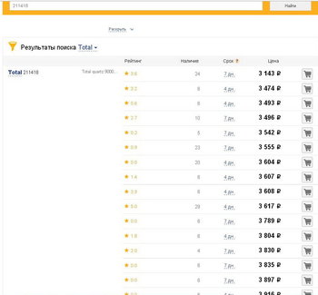

193627 - Total Quartz 9000 Future GF-5 0W-20 1L
174104 - Total Quartz 9000 Future GF-5 0W-20 1L
174103 - Total Quartz 9000 Future GF-5 0W-20 5L
211418 - Total Quartz 9000 Future GF-5 0W-20 5L

Projector ,ага в Емех  ( СПб ) 4 литра :
Tatneft  100шт ; 5 дней ; 857 р..:)
16018
