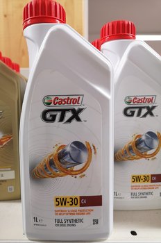

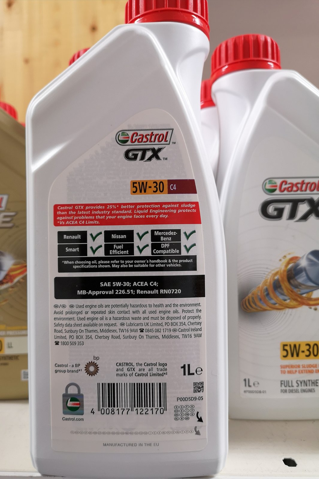

Castrol GTX 5W-30 С4
Заявленные:
Пурпоинт: (-36)
Индекс вязкости: 171
Вспышка: (+196,5)
Изменено пользователем M4RAY
M4RAY Кастрол как обычно, выпустил масло которое и в дизеле будет гореть:dash1:
6 часов назад, Lev@ сказал:
Агась...
