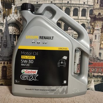

Вот такое масло обнаружилось у оф.дилера Рено.
Рено отказывается от Эльф, и делает своим официальным маслом Кастрол.
Зашёл почитать о том, что это теперь за зверь такой, но не нашёл темы...
На фото канистры масла у официального дилера Рено в Витебске (РБ), ценники, соответственно, в белорусских рублях.

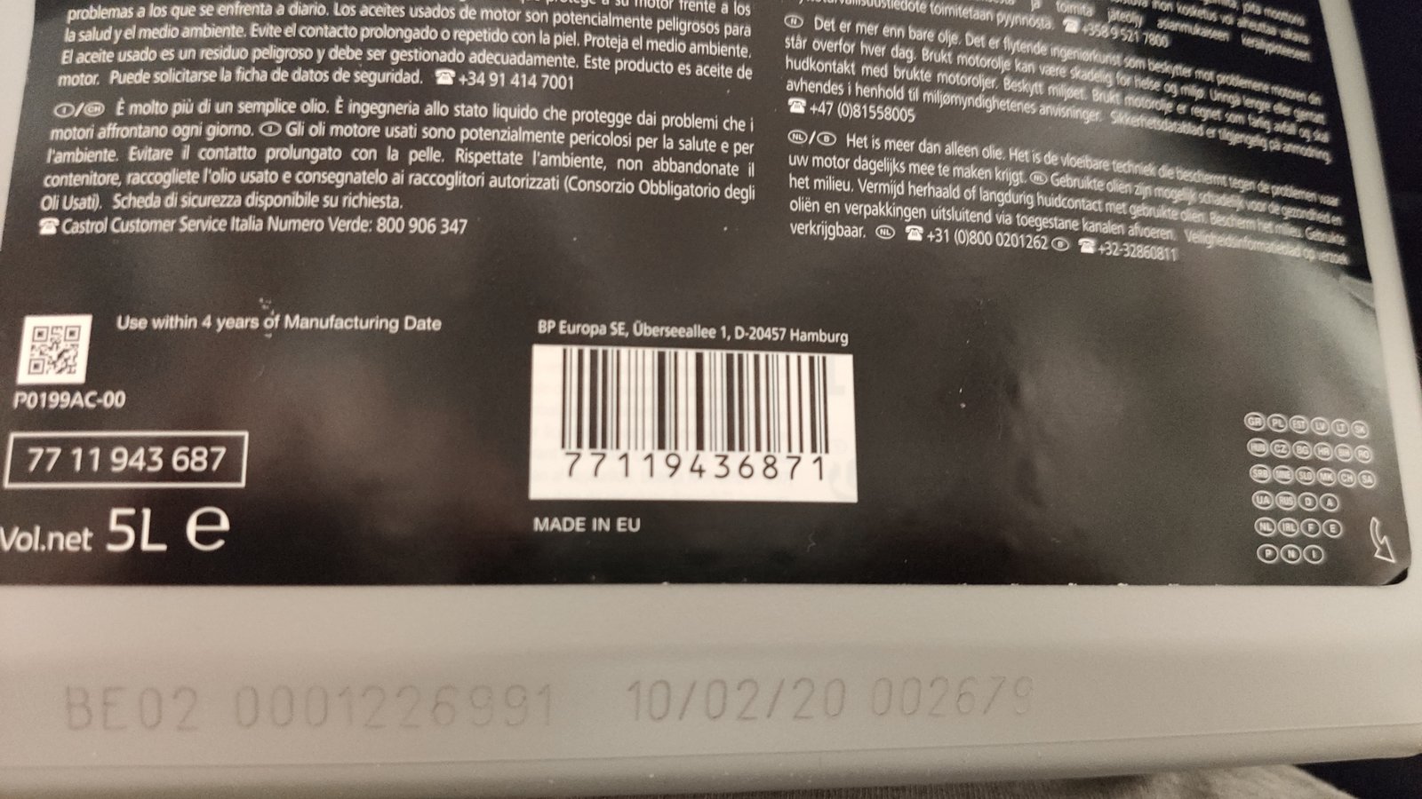

Купил 5-литровку у ОД. Страна производитель - Бельгия. Завод BP в городе Гент.
Никакой защиты от подделок нет. Запах сладковатый.
Изменено пользователем F4R
