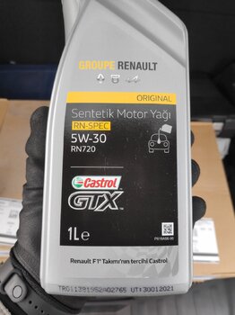

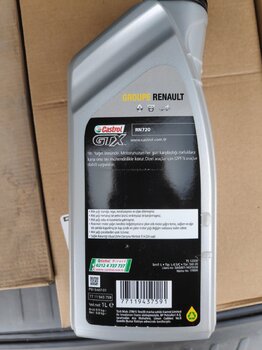

Хм, на фоне изменения рецептуры Elf 213935 Evolution Full-Tech FE 5W-30 заказал себе в запас 50 литров этого масла у дилера - а оно турецкое! Интересно сильно ли отличается от европейского.
Изменено пользователем kdbx
2 минуты назад, kdbx сказал:
ИМХО не отличается.
kdbx
Поищите или запросите у продавца т.н. "msds" (лист безопасности материалов) и сравните.
kdbx ТОЛЬКО лабораторный анализ.
