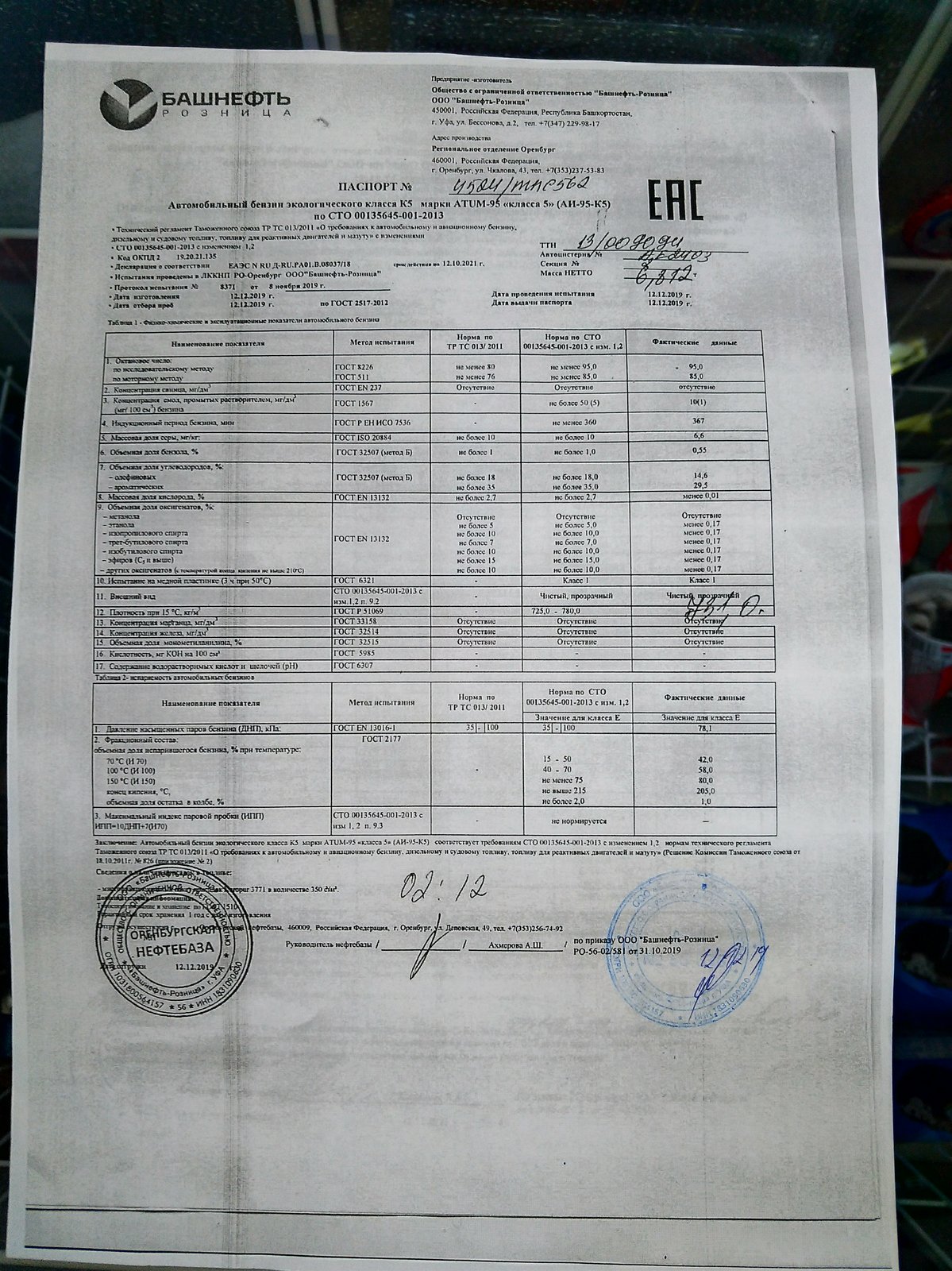

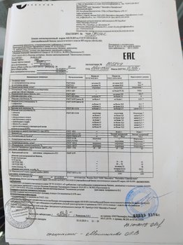

Тут кто-то хотел следить за партиями ;) вместо 98-ого к нам стали возить сотый, а 98-й прекратили.

Mir413 95 с башнефти у вас почти как у нас 95 лук с кстово, даже на Башнефть у вас более правильный фракционный состав.
Mir413 кхе-кхе, по паспорту имел ввиду, по факту -на основе статьи может быть разница из-за превращения баш в сечиннефть.
почему такой 95 с башнефти (да и 100 с 92) не везут в Москву?
составили бы конкуренцию луку по ходовым 95 и 92.

Теперь это Роснефть, зачем ей тратиться на логистику если свой продать надо, а сторонние не везут потому что отпускные цены устанавливает головная компания. Банально законы рынка.
22 часа назад, IliaP. сказал:
почему такой 95 с башнефти (да и 100 с 92) не везут в Москву?составили бы конкуренцию луку по ходовым 95 и 92.
Олимпиец прав. Добавлю только, что декабрьская партия ГПН100 похожа (я вешал в ВО). 3 и 9 вместо 7 и 8.
