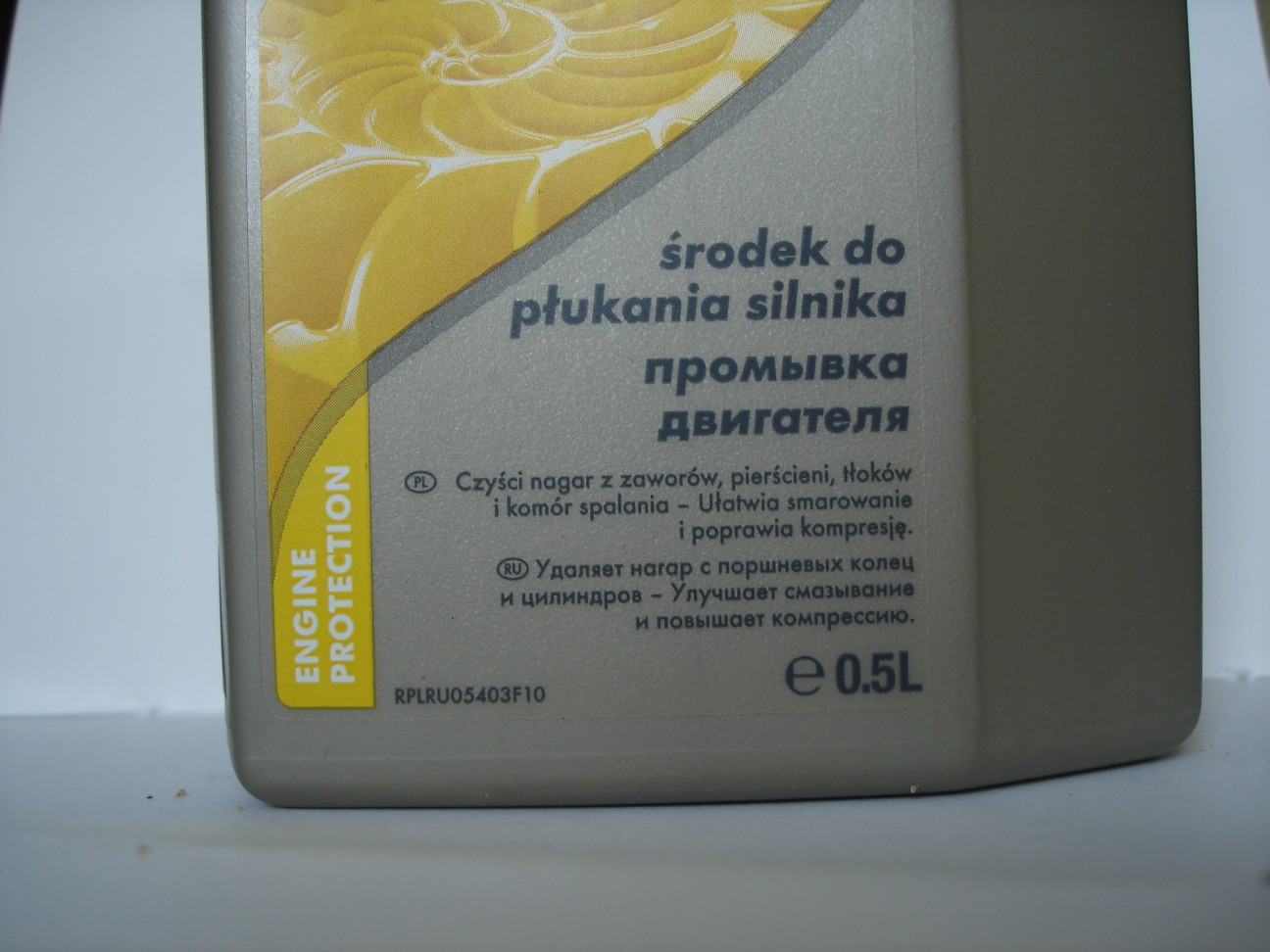

И в том же магазине по той же цене продукт 2012 года.
Надписи отличаются чуть менее, чем полностью. Состав, судя по надписям сзади, тоже разный.

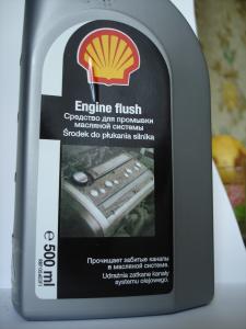

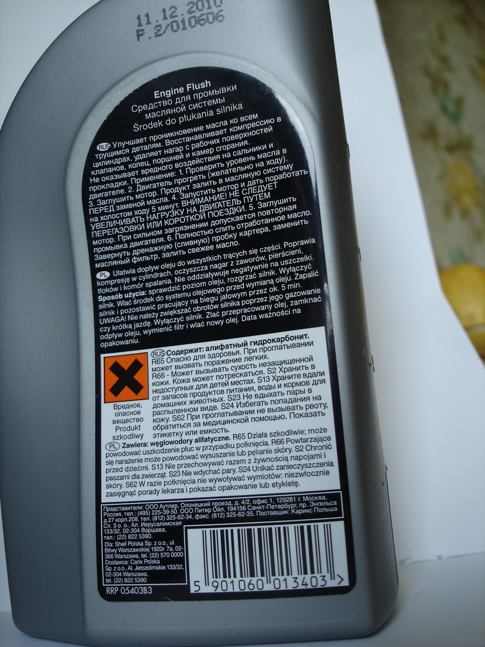

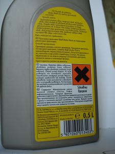

Как думаете, после Shell Motor Flush лучше промыть промывкой/дешевеньким маслом, или просто слить и залить свежее? Интересно что он с вязкостью делает..
Слить и залить свежее, если анализ отработки не планируешь делать, то эти нежности никчему по сути.

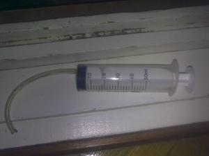

А с не сливаемой какой как быть?
Кембрик надеть на шприц и отсосать из картера.

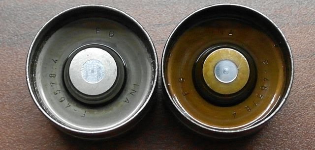

Многие пишут что лак чистят щетками, товарищ отдал старые гидрики от 626 мазды с пробегом 300+ все в лаке с нижней стороны. Залил я их сначало винсом для промывки гидриков. Результат нулевой. А вот мистер мускул крем. Смыл весь лак за 5 минут гидрики стали как новые. К слову с наружи было чистое масло, а внутри поршенька черное с сажей... И я так понимаю ту сажу без разбора ни как не вымыть.
