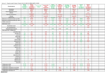

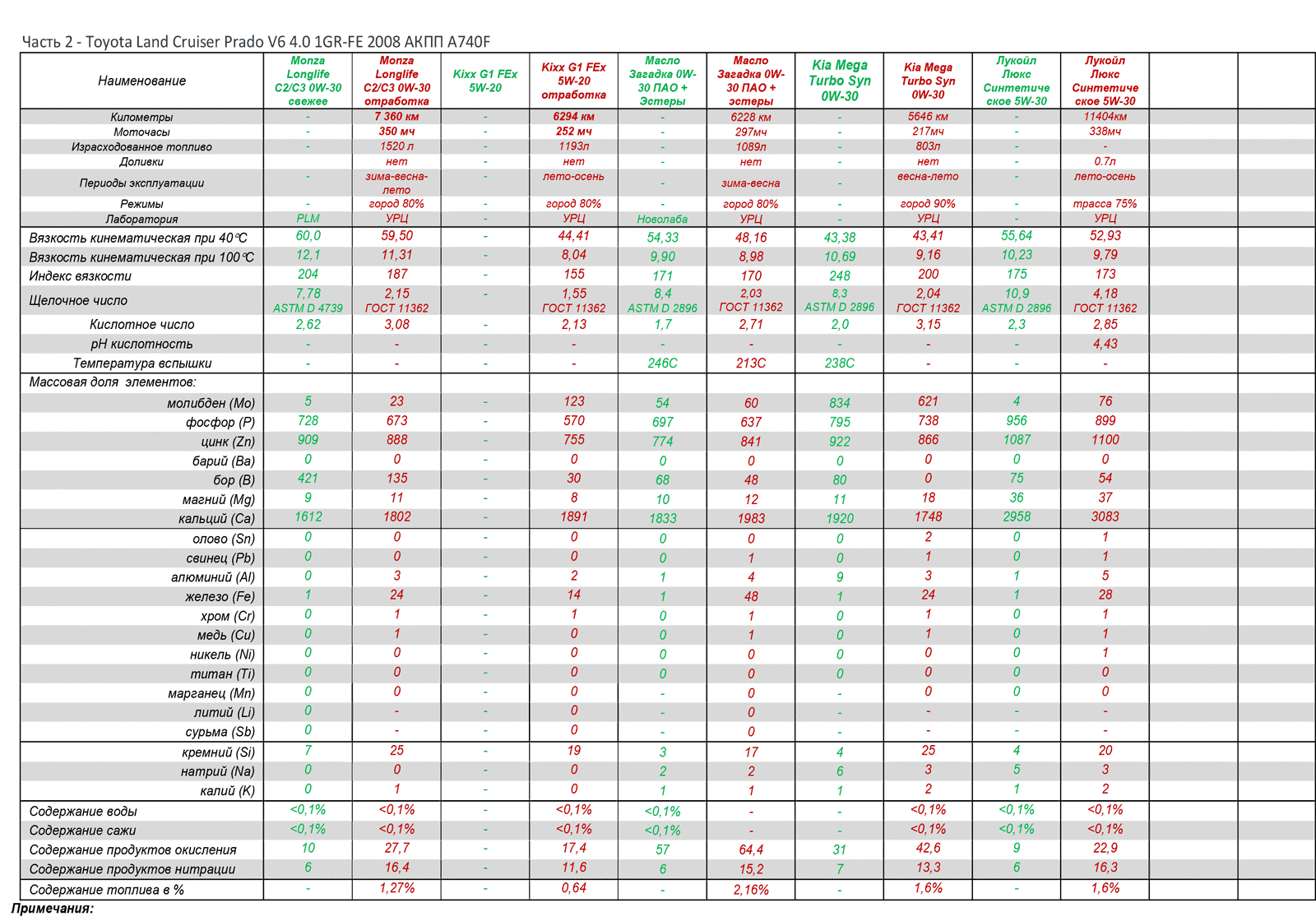

Katsmax я бы не был так уверен что ты на ПАО ездишь... :) Это надо самому анализ свежего делать, из розницы... спустя годик после выхода этой линейки... с этими только так.
Может быть связано с кучей вещей.
1) Установка ГБО - стружка в цпг.
2) из этого пакета присадок не делают масла 5W-20 API SN ILSAC GF-5. Тем более не делают полностью на ПАО (если оно ПАО вообще). Я вон прокатился на нетестированном никем сомазамесе из ПАО + Эстеров и таком же пакете присадок.
Вот результат - смотри Масло загадка и остальные масла на кряке, но по рецептуре...
1 час назад, torcon сказал:
Ты же понимаешь, что это конструктор, заявлен на основе ПАО
Я про это и говорю
