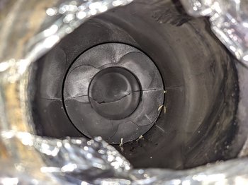

ASAT В прошлом году у знакомого была схожая ситуация.
МБ ГЛ Х164, 2012 г/в, дизель 3 литра (ОМ642), пробег 250 ткм. Шел по трассе, задымил/троил/заглох. Под капотом все в масле, за машиной масляный след. Капиталка
Вскрытие: прогар и трешины двух поршней и погнут распредвал. Форсунки были в норме, т.е. в допуске.
Масло выгнало через клапан ВКГ и щуп. Был прорыв газов.
У меня трещина во 2м поршне. Форсы еще не тестировал, но что-то же вызвало детонацию в цилиндре? Я допущу что зависла игла.
Скорость была 140 примерно, 2600 обороты. Также задымил, троил, но не глох. Я еще 150 км до дома доехал своим ходом разбрасывая масло под капотом.
Прорыв газов - да, через щуп (он в этом моторе погружен в масло), но хон в цилиндре присутствует.
При вскрытии увидим полную картину. ВКГ не при чем у меня, клапан и сальник менял с цепью. Там так дует в турбину из вентиляции, что она не справляется ))

Мне есть что добавить в разговор и приложить фото... если кому интересно.
Но могу сказать так, что это масло в принципе реально продлило жизнь мотору на 2 года минимум. Поршня развалились бы наверно раньше.
ASAT интересно, конечно. Выкладывайте..
19 часов назад, ASAT сказал:
Все интересно, что связано с ОМ642.
Это масло позволило после вот такого пришествия приехать обратно домой за 150 км до Питера.
Состояние зеркала видно. Думаю, с поганым маслом или слабым такого бы не произошло, все бы задрало и осыпалось.
2020-02-11_19-35-27.thumb.JPG.61f663deb02860994cf401de5f3be808.JPG 112020-02-11_19-34-53.thumb.jpg.91579443c55b73619a845ada21e7a05c.jpg 112020-02-11_20-23-23.thumb.jpg.3d61f0e8851e579767065bde7fe01a32.jpg
И машина похоже была перегрета до меня. По всем канонам трещины в других цилиндрах говорят о перегреве. Мне подтвердили, что это было, что машина теряла всю ОЖ.
Я 2 года ездил на этих начинающихся проблемах, и ездил неплохо.

ASAT по двигателю, что решили с ним делать? А, навесное в нормальном состоянии?
Xraw дизеля сильно роняют рН. Кислотное в "стойле", а рН труп. Поэтому меняем чаще:)ASAT спасибо за фото и ответы тут, я тоже думаю что масло ни при чем, только отсрочило переборку. Перегрели...
5 часов назад, Владимирович сказал:
Мотор новый уже трудится, навесное часть моего взяли, часть другого, все осмотрели. Осталось блок разобрать, осмотреть цилиндры, поршня, вкладыши,  маслонасос, колено и т.д. Буду скорее всего перебирать и оставлю мотор в запас )))
4 часа назад, ПавелТ сказал:
Спасибо. Я тоже склоняюсь к этому. Хоть есть еще непримеримые, которые мне про прошивку втирают, но на неделе форсы едут на тест-планы, и я чуть позже мотор разберу. А про  перегрев мне на сервисе подтвердили, приезжал предхоз с пустой системой охлаждения.
