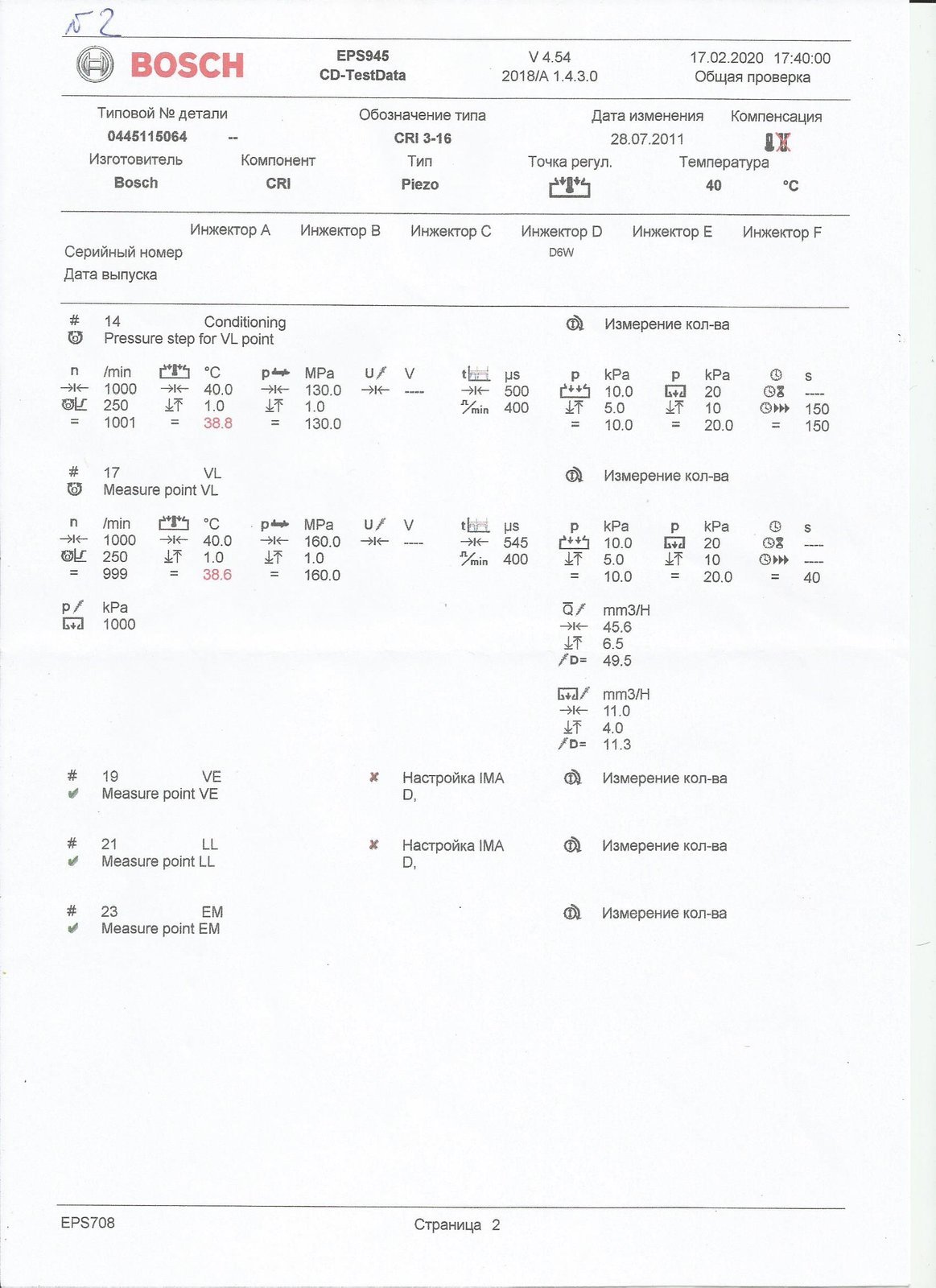

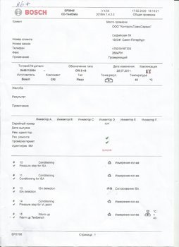

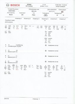

2 часа назад, fonserg сказал:
что там с форсунками?

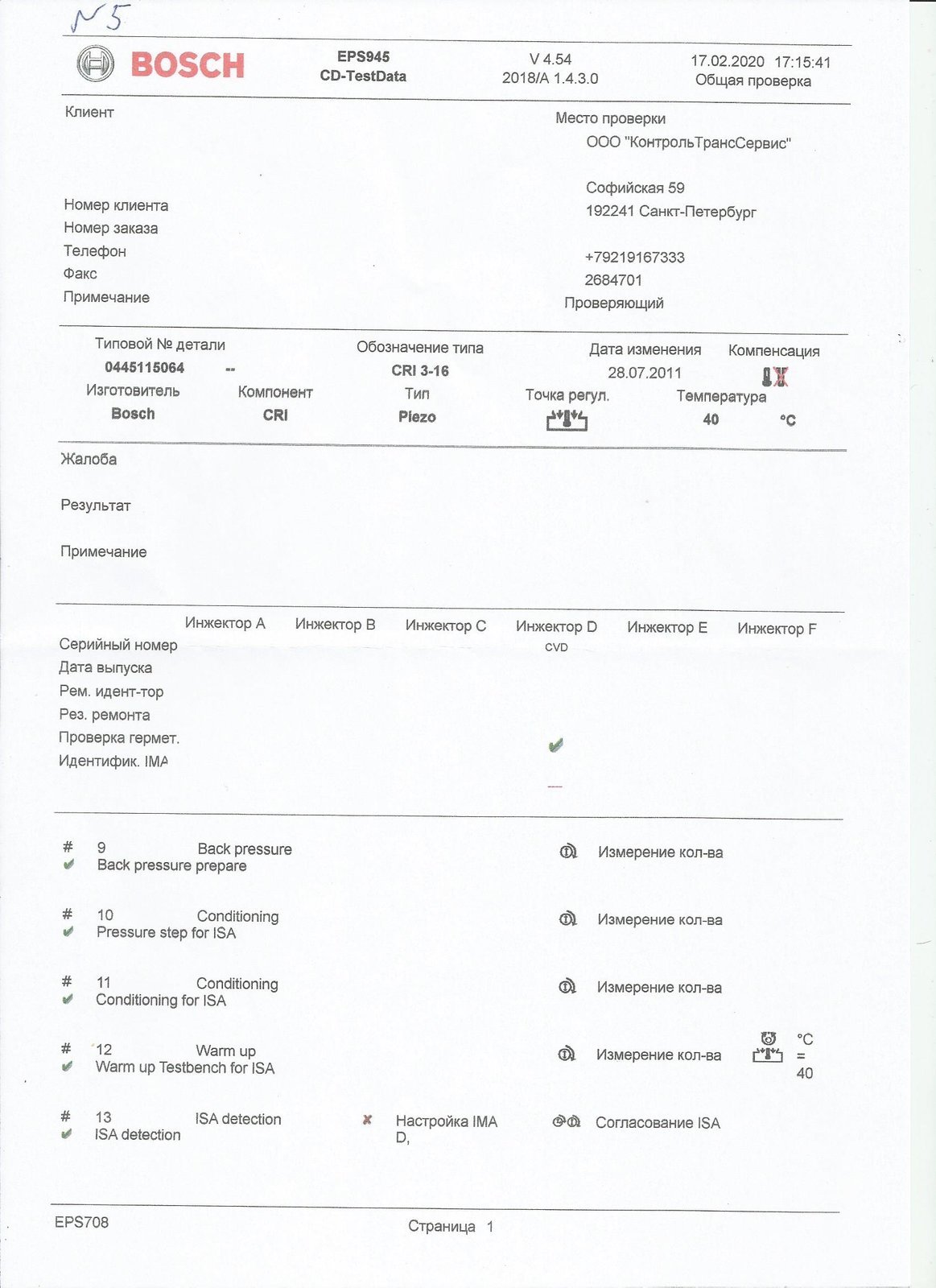

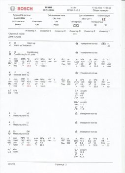

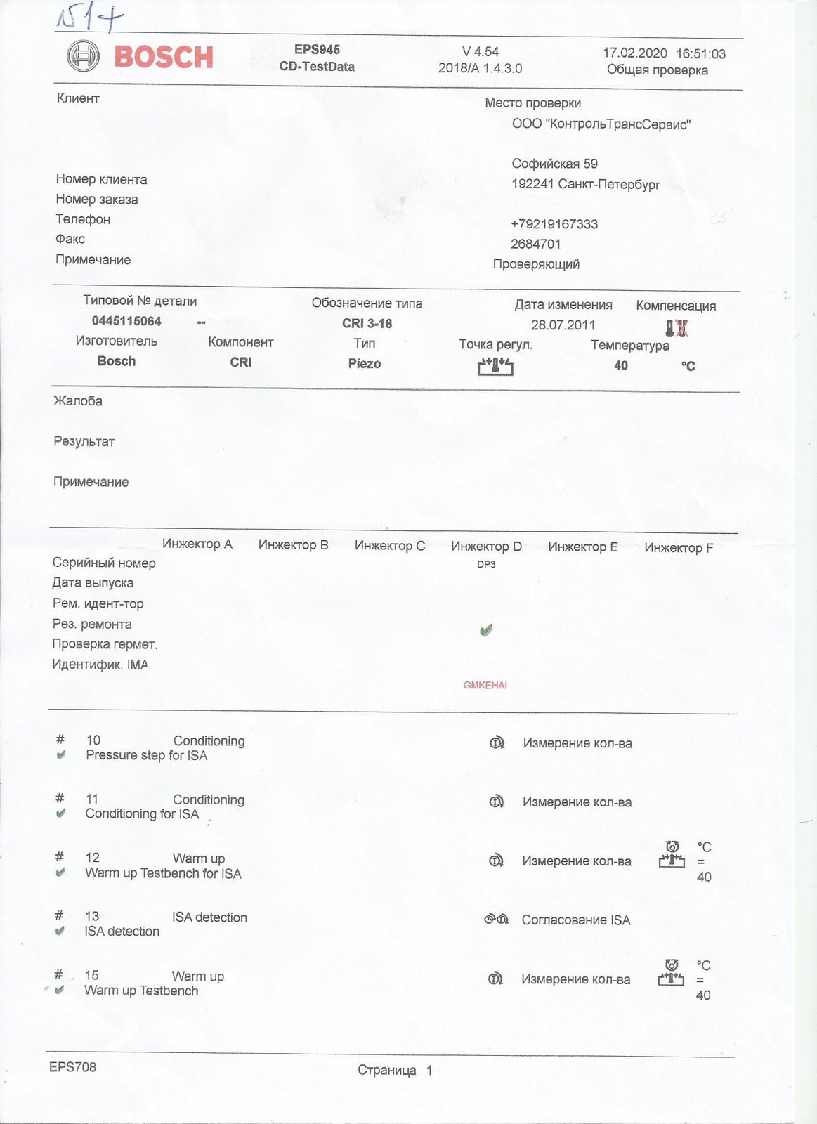

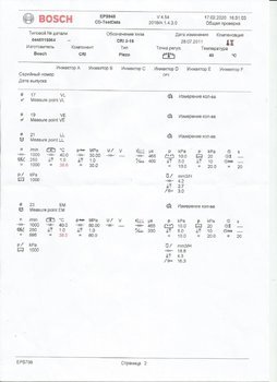

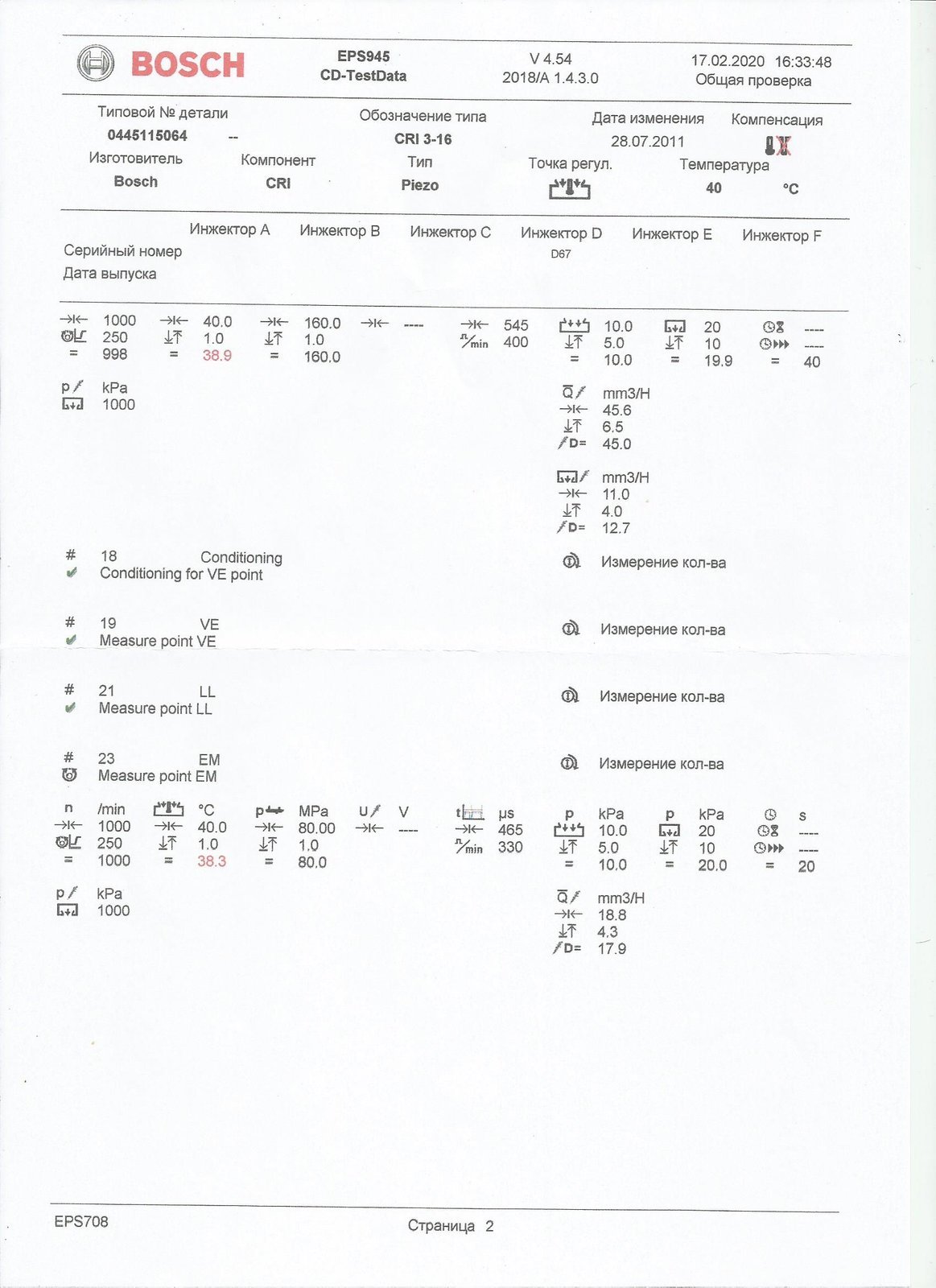

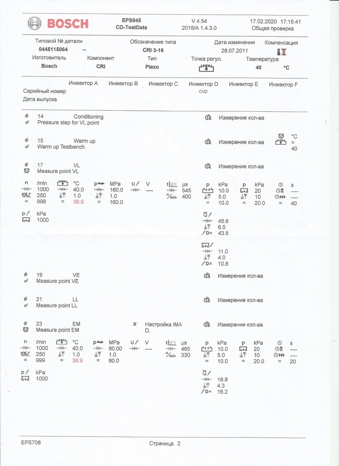

Выложу результаты. Пока попросил оценить на 4х сайтах с дизелистами.
Но может кто и тут подскажет. Тест-планы не расширенные.
Первая
1-1.thumb.jpg.876fba7b018bc0213e88847e40b0a96f.jpg 1-2.thumb.jpg.6d21cd61d5ee71b5959cb6bcbad5b3cb.jpg
Вторая
2-1.thumb.jpg.2255677e87e1e35857c63937bde998eb.jpg 2-2.thumb.jpg.d29fffb970d32fd6f086175a7007d8fd.jpg
Третья
3-1.thumb.jpg.e631192d530dddd6d330cf748515f076.jpg 3-2.thumb.jpg.1d3c1243d6c524541270424a2b34b7b8.jpg
Четвертая
4-1.thumb.jpg.d600b644b986054fc845f3775fc9c932.jpg 4-2.thumb.jpg.e9df1b4c9390b85119f068b121b240b3.jpg
Пятая
5-1.thumb.jpg.fdca6e055b9ab0e7fe3895f57d1cd14f.jpg 5-2.thumb.jpg.dd96fd4cf291b6399ecfee030434d239.jpg
Шестая
6-1.thumb.jpg.15646051d00cd8dba6420a36c5b9570b.jpg 6-2.thumb.jpg.e314e30b0298cccc76101bd261f347a8.jpg
У меня есть предварительные оценки, если они нужны, напишу. А так может у кого свое мнение будет.

Бегло осмотрел результаты, форсы живые. Что говорят спецы?
