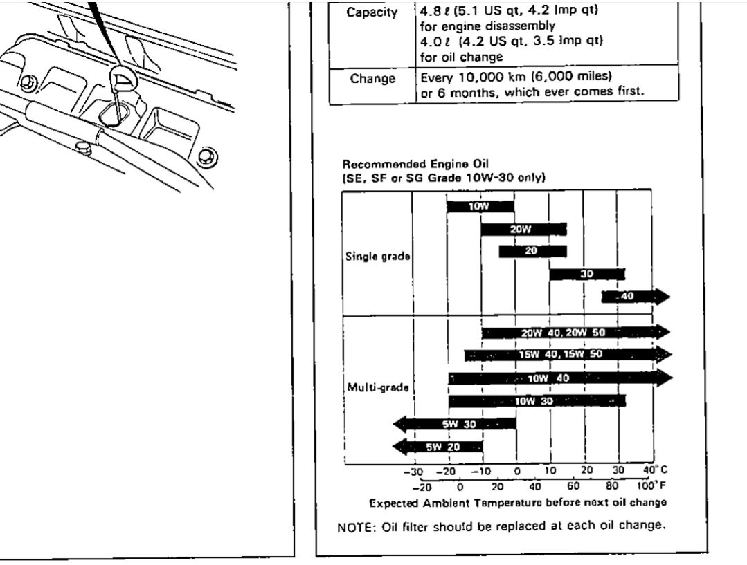

на картинке скрин из мануала на F-двиг из 90ых прошлого века
ничего эксклюзивного, это ширпотребовский массовый двигатель, я в него лил всё :) , больше 8ткм масло никогда не катал...  как-то помню увидел шелл 10-60 , да к тому сразивший "маде ин герману", не вынесла душа поэта, цапнул 16 литров... никакой разницы в поведении двигателя на гуталине не заметил... продал на пробеге 270000 в полном здравии

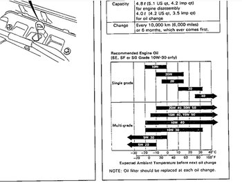

физически может и не было, но вот так выглядит скрин из мануала легендарного В16а - атмо , 100сил с литра... середина 90ых...
что интересно , "злобный" мотор с литерой "а" в отличии от более "гражданской" верси1633405813_B16A.thumb.jpg.8b25e7430364978ad6974b2f9b6673b0.jpgи имел слегка увеличенные зазоры поршень-цилиндр, вал-вкладыш
кучерявей , чем SG, похоже ещё не существовало, а вот 20ка в перспективах была... хотя... если копнуть глубже, то автол М8в для газиков-уазиков из сороковых годов, это та же 20ка :D

16 минут назад, Абенt сказал:
там не видно нифига
1 час назад, Skif_tlt сказал:
там не видно нифига
прошу прощения поправил
2 минуты назад, Абенt сказал:
