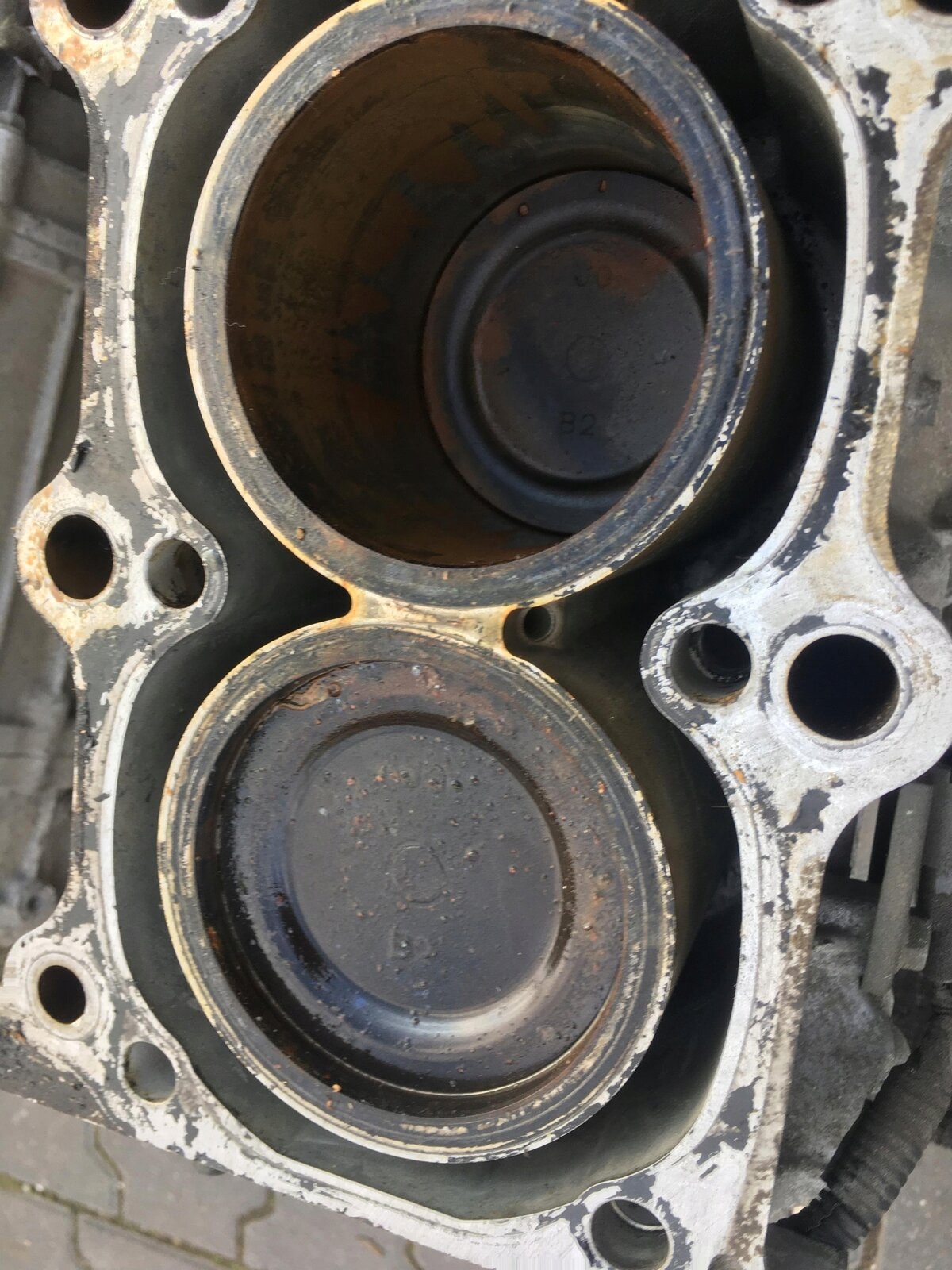

Suzuki Grand Vitara 2.0, 2007 г.в, j20a, пробег 133500
Причина вскрытия жор и течь масла из-под крышки 400 мл/1000 км. Замена маслосьёмных колпачков, уплотнителей свечных колодцев, прокладки.
Интервалы замены масла: 10000-15000км.
Топливо: 92й бензин.
Промывка: один раз при замене 130000 км, промывочным маслом gazpronneft Синтетик МП.
Масляный фильтр: Purflux
Масла: до 1000км что то с завода;
1000-15000 Mobil Rally 5-50 (залили дилеры автодина Саратов);
15000-60000 shell helix ultra 5-40 (замена у дилеров раз в 15 т.км);
60000-130000 gazpromneft premium n 5w40 (интервал замены 10 т.км)

01.02.2021 в 06:56, Polion5 сказал:
Подниму свою тему задав вопрос. Напомню, менял маслосъёмные колпачки, расход масла до замены доставал 400 грамм на 1000 пробега. По совету в этой теме летом перешёл  с 5w40 на масло g-energy active 5w30, и за первые 3 тысячи пробега съело его 800-1000 грамм. Осенью и зимой с похолоданием жор масла сократился до нуля. Может ли температура окружающего воздуха так влиять на расход? Или 5w30 жидковато для лета?
режим езды не изменился, может стал более умеренный? масло бензином не пахнет?
3 часа назад, Алекс Ч сказал:
Может быть. Но уже весна скоро посмотрю. Но это так. На морозе расход больше. Кольца да, тонкие. Скорее всего ещё и в коксе. Почему же тогда у автора не так. Вроде ДВС однотипные.
Совершенно другой мотор, и кольца там явно больше, чем на свежей тойоте. И алюминиевый блок по-любому чуть больше деформируется. Из общего у них азиатский регион разработки и «тонкие масленные каналы».
Спасибо всем откликнувшимся, продолжаю наблюдать. Расход масла все таки есть, но гораздо меньше чем летом (в разы). Я думаю может правда дело в вязкости из-за окружающей температуры? Может попробовать на лето залить не 5w30, а 10w30/40? В качестве эксперимента. Все таки 150 тысяч пробег, плюс дилерские перекаты.
