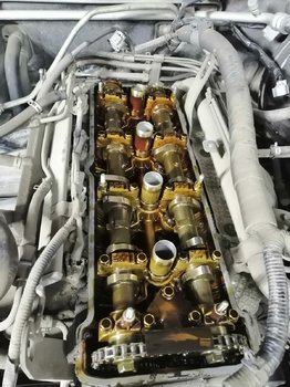

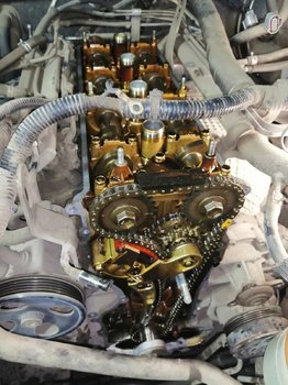

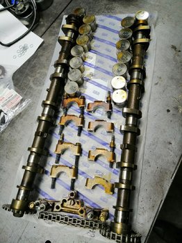

Suzuki Grand Vitara 2.0, 2007 г.в, j20a, пробег 133500
Причина вскрытия жор и течь масла из-под крышки 400 мл/1000 км. Замена маслосьёмных колпачков, уплотнителей свечных колодцев, прокладки.
Интервалы замены масла: 10000-15000км.
Топливо: 92й бензин.
Промывка: один раз при замене 130000 км, промывочным маслом gazpronneft Синтетик МП.
Масляный фильтр: Purflux
Масла: до 1000км что то с завода;
1000-15000 Mobil Rally 5-50 (залили дилеры автодина Саратов);
15000-60000 shell helix ultra 5-40 (замена у дилеров раз в 15 т.км);
60000-130000 gazpromneft premium n 5w40 (интервал замены 10 т.км)

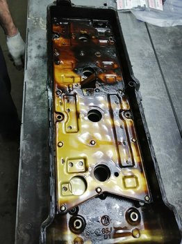

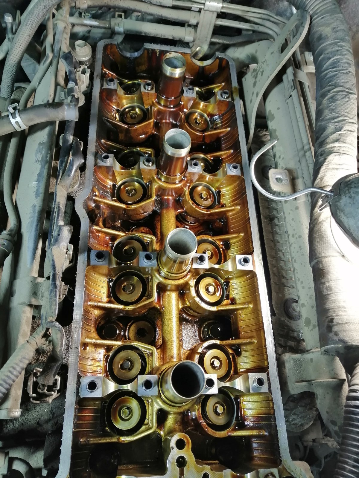

Видок не очень, перекаты...
Отмоется только с раз бором.
Сам теперь убедился, что дилерские 15 тысяч это очень много.  Все что могли отмыли. Учитывая, что пробеги трасса 70, а город 30 процентов думаю 10 т. было бы оптимально.

А если серьёзно, то внешне состояние довольно неплохое, при всех тех косяках обслуживания. (имхо)
Polion5 , а вы уверены, что в Саратове нужно именно 5-40 для этого двигателя?
Подметил такое: Есть разница в  засираниях отложениях на 1-2-3-4 маслоколодцах!
Имеются правдоподобные версии физики процесса? Почему так?
25 минут назад, konung сказал:
Тоже заметил что ближние колодцы чище, причины не знаю.
