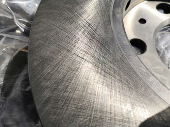

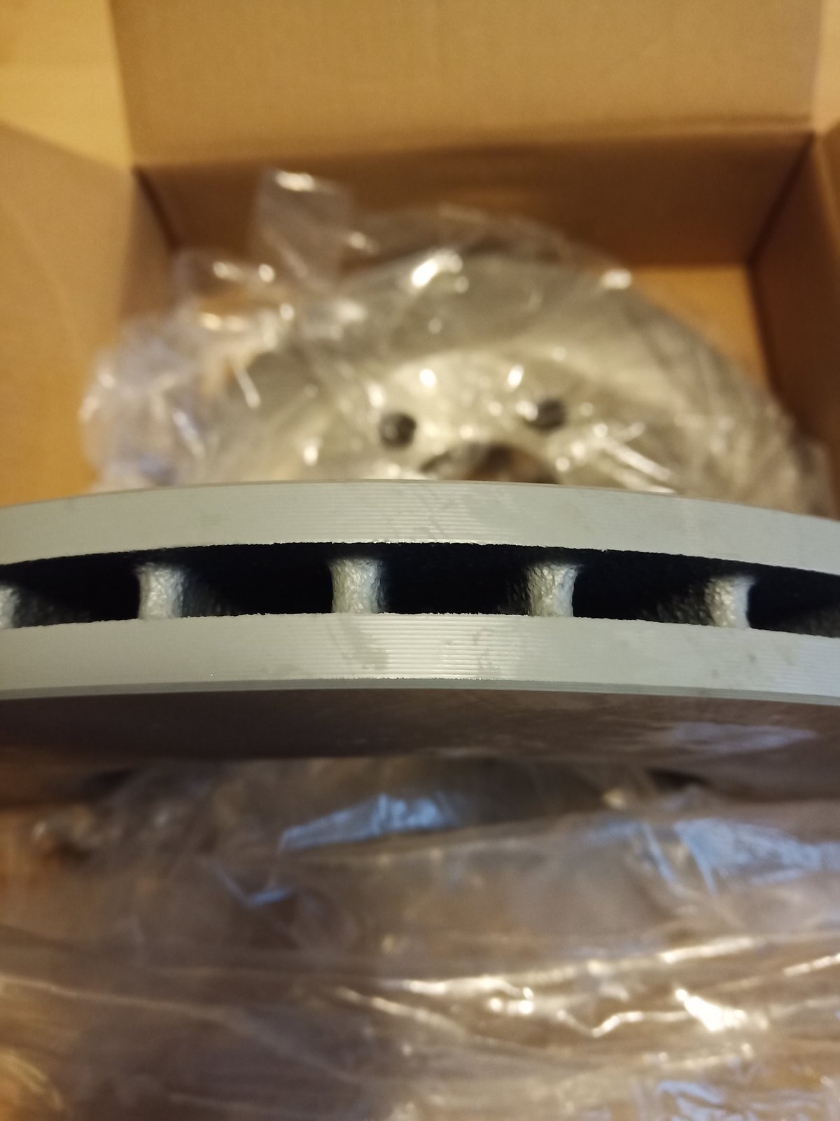

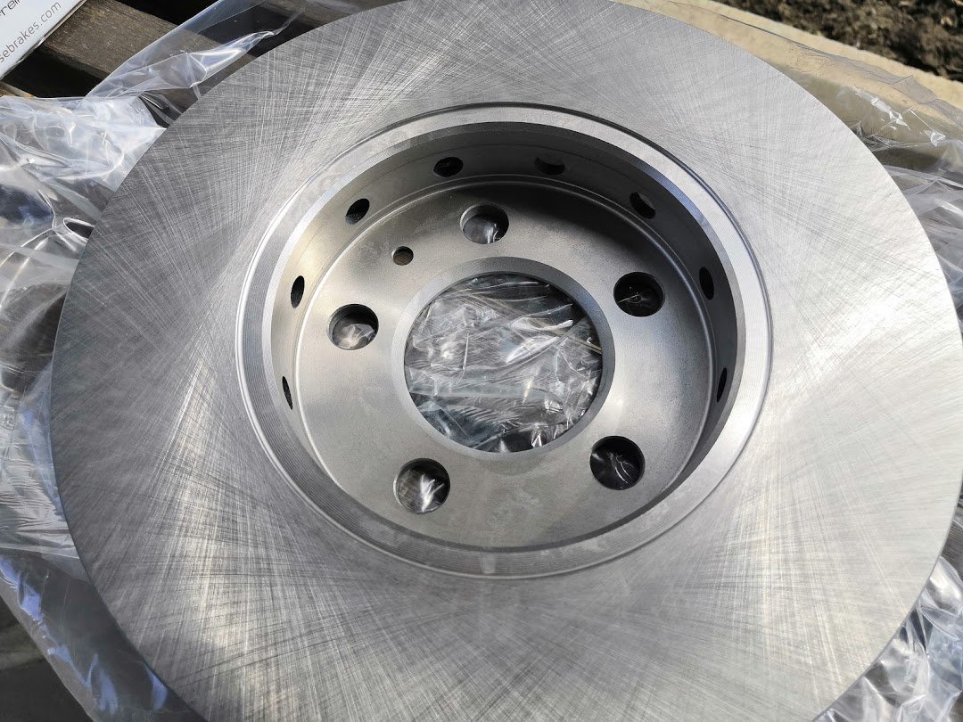

Диски Remsa 6545.10 вентилируемые. Происхождение- КНР. В коробасе- 2 диска, каждый- в индивидуальном пакете, смазан консервационной смазкой. Бонусом- 2 болтика с потайными головами под крест. Есть довольно обширная "мурзилка" (ее вообще кто-нибудь читает?) Исполнение железа вполне пристойное. Рабочие поверхности дисков отхонингованы. Есть какая-никакая антикоррозийная окраска нерабочих поверхностей (вот только надолго-ли оно в наших-то реагентах)) . Присутствует маркировка дисков, следов балансировочных сверлений-фрезерований не наблюдается. Установлены одновременно с колодками FIT. Поглядим...

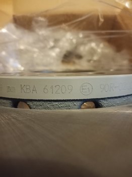

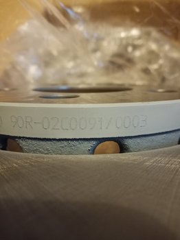

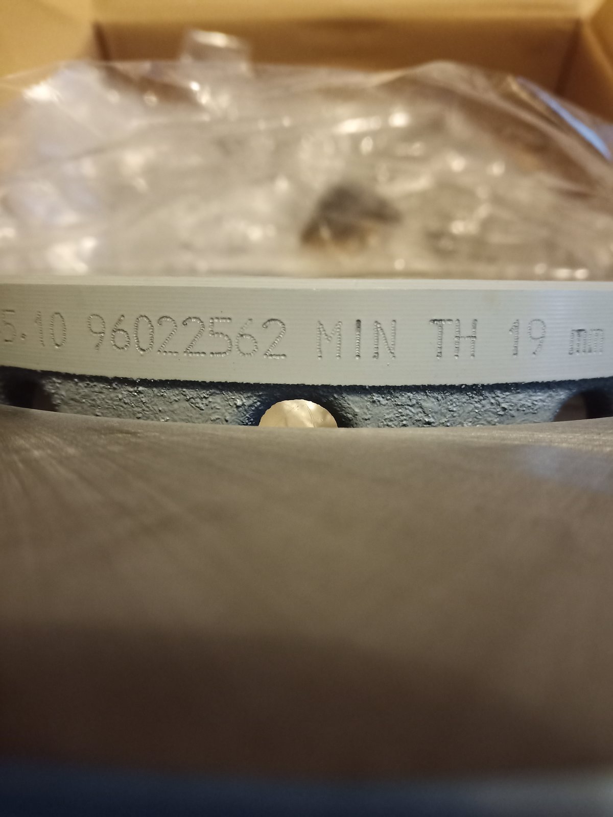

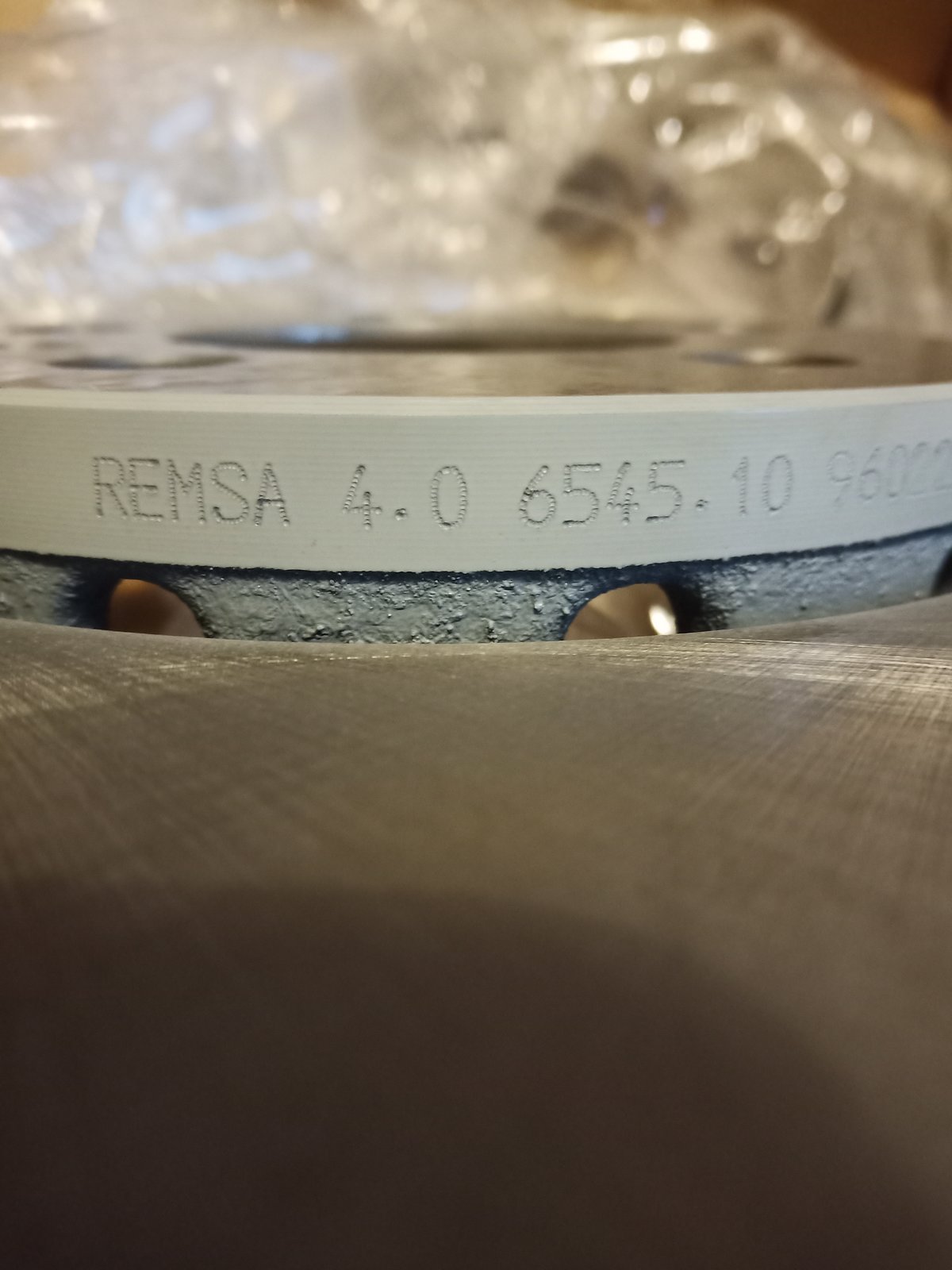

ПТД Roundhouse 654510, КНР, для замены на VW Polo Sedan
Торцы окрашены, крепеж в комплекте
IMG_20210424_144641.thumb.jpg.ff6fa0928ea4765ab5200040bd88faff.jpg IMG_20210424_144402.thumb.jpg.a7c9fb90ce6eb3136f470bc469eb7178.jpg IMG_20210424_144538.thumb.jpg.b8c4b79301d4ca813419889d19a08764.jpg IMG_20210424_144553.thumb.jpg.8c2b78227867144befef889475f1bec6.jpg IMG_20210424_144439.thumb.jpg.a02977dccdd797f1bc91821291404523.jpg IMG_20210424_144424.thumb.jpg.e4c892a0bfcd7ae305a45f2bf38e69eb.jpg IMG_20210424_144619.thumb.jpg.275274fb83ec1f088dda7e5d48b5c29b.jpg IMG_20210424_144513.thumb.jpg.c13622b5c8749226dabfb41675720cee.jpg
Изменено пользователем shevrick
Тут мастер более опытный, чем автор клеймения на следующем фото:
:huh: Хотя, если сразу после выходных-праздников...
