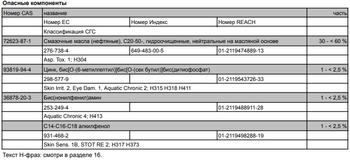

27 ноября 20196 г 11 минут назад, Евген 48 сказал: Rowe HIGHTEC SYNT RS SAE 5W-30 HC-FO ну по составу есть небольшие гомеопатические отличия ROWE FEBI
27 ноября 20196 г 1 минуту назад, СИНТЭКС сказал: ну по составу есть небольшие гомеопатические отличия да вопросов нет, порадовало странное совпадение в названии и "допусков"
27 ноября 20196 г Только что, Евген 48 сказал: да вопросов нет, порадовало странное совпадение в названии и "допусков" и странное совпадение по составу тоже... наверное... неее - показалось...
